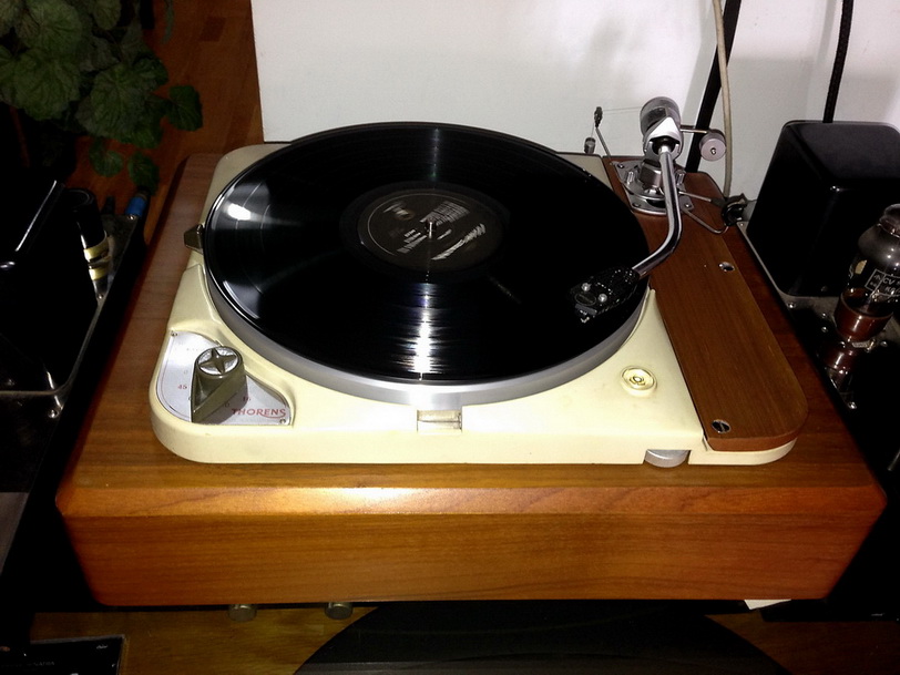

    Em vừa làm xong plinth cho cái Thorens TD124 của em. Các bác xem và nhận xét giúp em nhé :D
  12. truongnguyenduc
    truongnguyenduc Advanced Member
    23/9/06
    180
    Trông rất ngon, tuy nhiên bác cho cái sound sample nghe thử xem thế nào. Trong phần nghe và nhìn, em nghĩ phần nghe chiếm phần tương đối lớn đấy :)
    Chúc mừng bác có đồ nghe ngon.

  13. LeHuy
    LeHuy Advanced Member
    16/6/08
    102
    50
    SaiGon
    Cảm ơn bác Trường. Đúng là phần nghe mới là quan trọng nhất :D

  15. LeHuy
    16/6/08
    102
    50
    SaiGon
    Trước khi làm cái plinth này em đã thử nhiều loại plinths khác nhau bác ạ: Plinth bằng MDF, plinth bằng gỗ thịt, plinth bằng đá....(Giờ nhà em vẫn còn đủ các loại này). Kết quả là cái plinth này nghe hay nhất :D .
