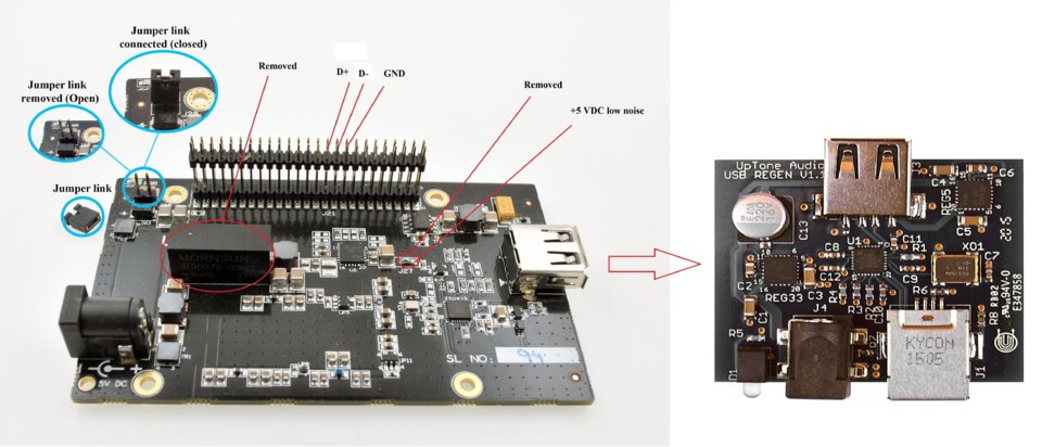

    USBridge - Mod.jpg B1: Tháo bỏ bộ chuyển đổi DC sang DC
    B2: Tháo bỏ J27
    B3: Nối các chân D+, D-, GND
    B4: Cấp nguồn sạch 5V cho bo tại jack nguồn và đầu phía phải sau khi tháo J27

    1.566

    Để em test vài hôm rồi báo cáo các bác cho chính xác. Ban đầu em làm nguyên bộ Usbridge stream từ pc qua nhưng do để chung trong DaC thằng sparky gây nhiễu quá nên mới nghĩ ra cái này. Test sơ bộ tiếng rất sạch chi tiết kg gian rõ ràng và kg còn nhiễu do sparky gây ra nghe như muỗi kêu.

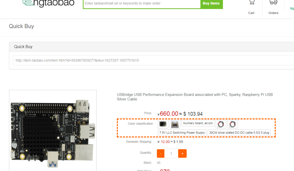

    Bạn xem hộ main này có đúng không nhé Thanks (sao mà giá rẻ thế này o biết)
    http://www.engtaobao.com/item/taobao/563867859277.html

    Đúng là bo này nhưng giá đó kg biết có đúng kg. Trước em mua của mlab giá 1,8tr.

    Hôm qua hỏi mlab rồi nhưng không bán rời. Giá 1,8t là hợp lý; sản phẩm trong link có lẽ là sợi cáp thôi (chưa thấy link bán ÚBridge rời có thể phải thư hỏi)
    http://www.engtaobao.com/item/taobao/563867859277.html[/QUOTE]

    Báo cáo các bác sau vài ngày test thử theo cảm nhận của em là tiếng USBridge nghe trong trẻo, thiên sáng hơn cắm trực tiếp qua Amanero một tý nhưng khác biệt không lớn.

    3,5Tr là nguyên bộ bao gồm sparky (bo USBridge chỉ có 1,8tr). Ban đầu em mua cả bộ định stream qua dây LAN nhưng để chung sparky trong DAC nó nhiễu quá nên bỏ bo sparky và nghỉ ra cách này (chỉ sử dụng bo USBridge). Cách kết nối như sau PC-USBride-Amanero-DAC.

    bo này nó có công dụng reclock usb tạo nguồn +5VDC mới sạch hơn nguồn trên usb của PC nên nếu DAC chơi được gì thì chơi kg ràng buộc. em chưa nghe digione nên cũng kg biết.

    Bo có đường 5vdc cho cổng usb nhưng em kg sử dụng nên mới bỏ con dc to dc và j27 như trên nếu bác sử dụng nguồn này thì kg cần phải cắt bỏ gì cả

    có chổ bôi đậm em vẫn chưa hiểu lắm : từ PC mình dùng dây gì để nối qua USBridge ah ? ( vì trên bo này chỉ có 1 cổng USB (out )

    Từ PC bác kết nối qua dây USB nối vào các chân D+, D-, GND trên USBRidge như hình trên (Bác tìm 1 cổng USB cái giống trên bo Amanero để hàn nối vào các chân này cắm rút cho dễ).
