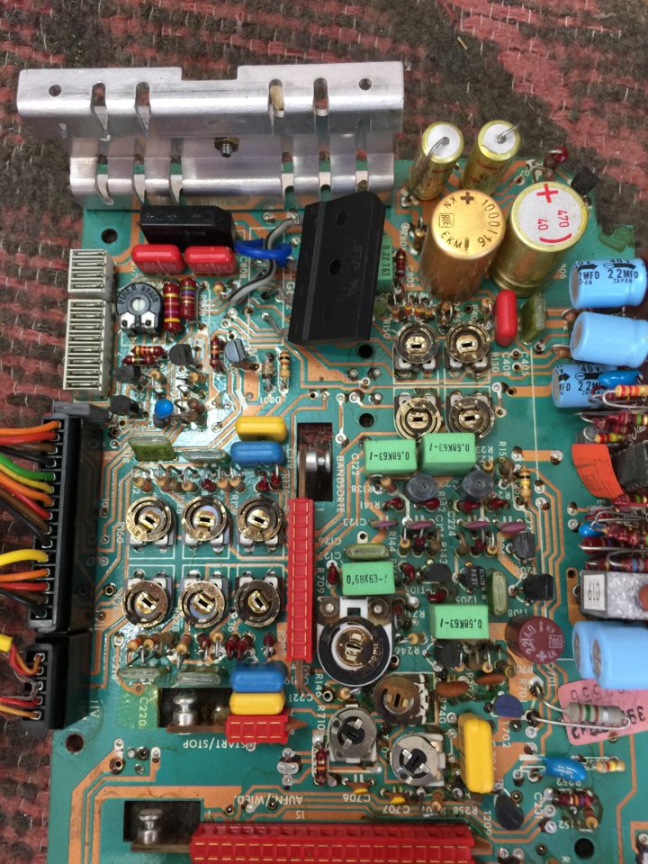

    Moto 4 dây này là của cái pre casset, khi play thì moto không chạy, nhưng cấp nguồn vào hai chân màu cam và đỏ thì motto chạy. Em nghĩ do mạch. Nhưng khi play hoặc tua tới lùi thì đèn cửa băng và đồng hồ vu sáng đèn.

    30285BAD-ED84-49DD-A9A5-CC3B9F8BBEE6.jpeg Em nghĩ do cại mạch này.

    Mạch đó của bạn mấy cái triết áp tinh chỉnh bị gỉ sét rất nhiều có nhiều khả năng có cái đã hỏng hẳn. Bạn là người không chuyên nên hơi khó sử lý....
    Bạn có thể mang mảng đó ra thợ điện tử yêu cầu họ kiểm tra kỹ xem con triết áp nào hỏng ( hỏng hẳn, hỏng do dực thứ 3 không tiếp xúc )bảo họ thay luôn, kiến mr tra có bóng nào hỏng thì thay fon tương deuowng. Tụ nào hỏng thay tụ tương đương tốt nhất ngồi cùng họ xem họ đo kiểm tra xem xét giải thích rõ cho bạn rồi hãy thay....Và như vậy hy vọng sẽ 50% là lành bệnh....
