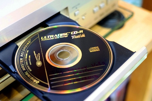

  13. long123
    long123 Advanced Member
    27/7/11
    69
    Loại đóng theo lô 5 đĩa, 5 màu khác nhau thì là loại phổ thông anh em hay dùng trong đó có cái màu vàng chất lượng cũng giống như các màu kia thôi ạ :D , nếu mua từ 10 chiếc thì giá 13-14k/chiếc, các bác ở HN thì ra chỗ cửa hàng cuối cùng bên tay trái đường vào Bệnh Viện Bưu Điện ấy ạ.
    Cái phôi GOLD e nói là loại này ạ, e nói ko rõ các bác hiểu nhầm sang phôi Mitsu màu vàng :D
    http://www.elitediffusion.com/catalog/p ... anguage=en
    http://www.mofi.com/product_p/udgcdr1.htm
  14. asap
    asap Advanced Member
    27/12/10
    868
    236
    TPHCM
    Hi,
    Vậy mà cứ tưởng là... Phôi như link anh post thì đỉnh rồi...
    Bao nhiêu tiền 1 CD vậy anh?
