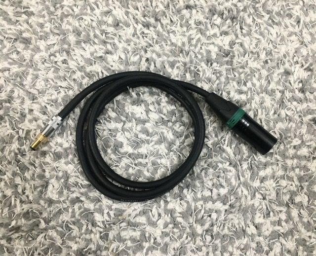

Xa thía. Vậy bác tặng cho cho ae ngoài đó nhá chứ làm phiền bác e ngại quá. Dù sao e cũng mua dây rồi, chờ bện tết thôi ah Mà sao bác dùng jack xlr mà kg dùng jack đặt mua chung?

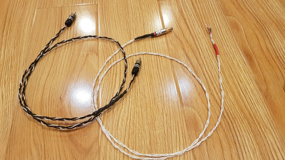

Xong rồi mấy bác. Bắt chước Kimber nhưng nhìn giống Crystal Cable qué.. 18awg, chạy thiết bị cỡ 2 3A gì đó. đồng mạ bạc Dũng Ys. Thiệt hại về dây chỉ hơn 100k. Mình bện chưa đều lắm, test đã, bữa nào làm sợi xịn hơn. Ít ra cũng kg để mấy bác bỏ xa quá
Các bác diy dây thì chú ý tiết diện lõi nhé, bé qa là sụt áp đó ạ. Cứ lõi cỡ 1,2 đổ lên, 2ly thì càng ngon. E xài 2 dây 1,8 chập đôi lõi mạ bạc tơ mịn.
Tks bác lưu ý. Mình dùng 2a, dài 1,3m, chỉnh 12,3v, có tải e nó về đúng 12v. Vẫn ổn. Dây sau mình làm tầm 16awg

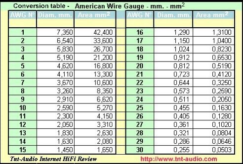

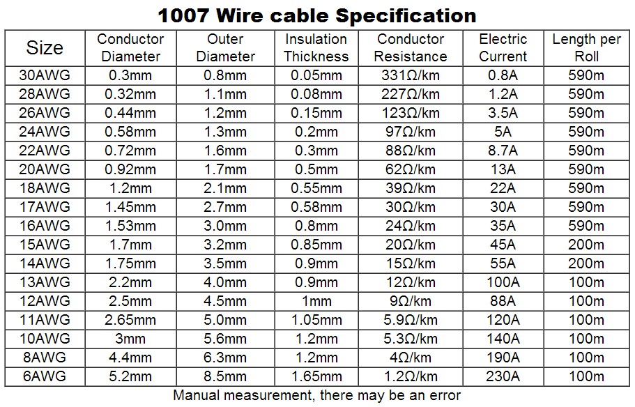

Thêm dòng tải theo cỡ dây. Dây 18 awg max (chassi) cũng tải được gần 20a. Nhiều thật.! Mình xài có vài A nên cũng kg lo giề. Tia qua cái nồi áp suất 1000w ở nhà thì dây của nó 20 awg Vậy dây thật to mang lại lợi ích gì cho âm thanh nhỉ??? Có phải chỉ cần cỡ dây vừa phải nhưng đồng, bạc thật xịn, occ, poocc, nano, LC, giáp,... mới thật sự quan trọng? Mời các bác bổ sung cho e giải ngố phát

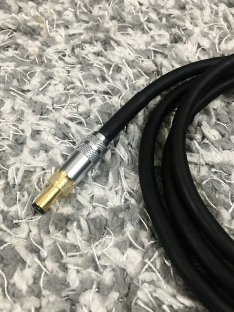

Nâng cấp dây nguồn DC trên bộ dàn nhà em có hiệu quả khá rõ rệt các bác ạ. Đặc biệt là tiếng nhạc cụ & bộ gõ nghe rõ ràng chi tiết hơn trước. Em chỉ nói về sợi dây của em đang dùng các bác đừng chém em nhé. Hôm nay em nghe lại album Lucca Sonatas vol2 thấy hay quá xá chừng.
Sướng cái tai lại hại cái túi anh àh Em còn đang lọ mọ gắn cái Jack canon furutech cho em nó thêm pro
