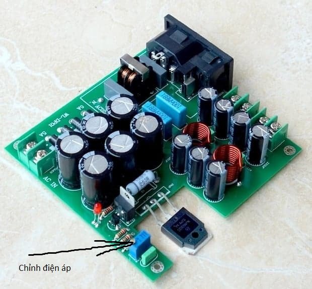

    Nếu hình bác đăng là hình thật của sản phẩm thì, em có vài nhận xét để tránh hiểu lầm trước khi đặt hàng. Nếu ko phải thì nhờ bác đính chính giùm.
    - Nút công tắc (cạnh bên ngõ inlet) cho phép chọn điện áp vào là 115V/230V.
    - Điện áp ngõ ra 3v~15v: phải xác định ngay lúc order để hãng làm, (chứ không có nút tùy chỉnh trên board mạch), vì nó phụ thuộc vào con transitor.

    Bác chưa tìm hiểu kỹ rồi.
    T1: Bác chia sẻ thông tin giúp anh em biết link gốc, giúp các chủ top và anh em có thông tin chính xác. Tks.
    T2: Em thỉnh thoảng có đặt lẻ nên em biết. Bác chủ top nói là biến áp Talema nên giá sẽ là 395 tệ, chưa bao gồm ship nội địa 22 tệ. Giá về VN như bác chủ mua giúp khẳng định là rẻ và hợp lý. Chẳng ai hơi đâu bỏ tiền ra để mua hộ cho các bác cả, là bác thì bác có bỏ tiền ra mua hộ mấy chục bộ ko? Vậy nên kể cả đắt hơn 1 chút vẫn là quá hợp lý.
    T3: Nhà cung cấp mặc định 230v, việc hàn lại 115v hoàn toàn có thể nhưng để các bác tự mần thôi, bên sx họ ko làm đâu. ở dòng này bác biết là b áp Talema nên dòng trên "em đâu biết đâu" em nghĩ là bác biết rồi mới phải :D.

    Em thấy có đoạn này:
    "Nếu bạn cần điện áp đầu ra khác, chẳng hạn như 5V, 9V, 15V 19V, 20V, 24V, v.v., bạn có thể liên hệ với dịch vụ khách hàng"
    Vụ đổi áp thì em không hiểu lắm, nhưng nguồn có vẻ ngon bổ rẻ

    Vụ đổi áp ra thì phải báo với nhà cung cấp vì họ sẽ thay biến áp với đầu ra AC tương ứng với áp bác cần.
    Ví dụ các bác cần ra DC 5V thì sẽ cần áp AC biến áp ra khoảng 6-9V , nhưng DC 12V thì sẽ cần áp 12-15V AC ra trên biến áp
    Vì dòng ra lớn nên phải làm thế để tránh việc V Drop cao sẽ tiêu tán nhiệt trên tản, gây nóng, hiệu năng giảm.
    Áp vào mặc định 220/230V tuỳ loại biến áp có lựa chọn đầu dây sơ cấp.
    Giá bác chủ mua hộ anh em là giá hợp lý rồi, lựa chọn là ở các bác thôi.

    Bác chủ topic nói đúng, có phần điều chỉ điện áp ra trên bo mạch. Ta chỉ cần vặn điện trở điều chỉnh ngưỡng điện áp cần cho thiết bị là đóng lắp máy lại.
    Theo ý kiến của bác pubcoon bác chủ lên lưu ý.

    Con này 50w thì ra 2 đường 12v 3.5a thì ra tận 72w , chưa kể nếu ra dc 19v 3.5a 1 đường cũng đã hơn 50w , thấy hơi sai sai

    Thấy hình bác chủ topic chụp là 2 cổng ra phải không bác ?

    Cục bác chủ đăng chỉ có 50w. Bảo đảm nó nóng đủ cho các bác vừa nghe nhạc vừa nướng khô mực ăn luôn.:D

    Nếu mạch này điều chỉnh được thì thử đặt vấn đề như sau ,mạch điều chỉnh đến áp 19v thì biến áp phải ra cố định ít nhất là là 19vAC , vậy khi chỉnh xuống 5v sử dụng thì bao nóng và nhiễu , (giả sử dòng 3a thì vs 5v sẽ có 15w điện có ích còn tới 42w nhiệt ) .
