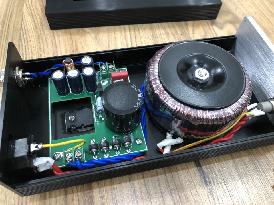

    Em dư con này, em đã mod thành 2 đầu ra, một đầu cố định 12v và một đầu có thể chỉnh từ 5v đến 24v bằng cách cấy thêm con Isolated DC-DC converter BPU48 MADE IN JAPAN mua của shop audio nga (800k) .

    Các bác và bác chủ top chú ý. Việc set nguồn ra từ 3-15v không nên tự điều chỉnh, nên đặt rõ ràng từ nhà sx vì nó liên quan đến lựa chọn nguồn ra từ biến thế, đảm bảo chênh áp DC đầu vào và đầu ra hợp lý, tránh bị quá áp hay thiếu áp. Lấy ví dụ khai thác ở dòng 2a, nếu đầu ra biến áp họ quấn cho 19v mà các bác tự chỉnh còn 5v, lúc ý sò sẽ chịu tải phần lớn cs tầm 28w, vỏ sẽ rất nóng và khả năng cháy rất cao... và còn còn nhiều trường hợp nữa. Vậy nên các bác chú ý khi đặt hàng nhé.

    Bác góp ý chuẩn luôn. Cũng đã hỏi nhà sản xuất, họ cho biết điều chỉnh vô cấp điện áp từ 3 đến 19v nhưng phụ thuộc vào tải các thiết bị.
    - Nếu nhóm thiết bị chỉ sử dụng điện áp từ 3 đến 9v thì họ sẽ lắp biến áp 230/9v.
    - Nhóm thiết bị dùng từ 12 đến 19v thì lắp biến áp 230/17v.
    - Nhóm thiết bị từ 19 đến 25v thì lắp biến áp 230/24v
    Để đạt hiệu suất lớn nhất của bộ nguồn lên khi đặt bộ nguồn cũng yêu cầu các bác cho cả điện áp thiết bị sử dụng là Lý do đó.
    P/s: nhà sản xuất vẫn khảng định sử dụng bộ nguồn ra 19v chỉnh xuống đến 5V dùng bình thường nhưng công suất không cao làm nóng bộ nguồn cần phải đặt nơi lưu thông gió tốt để làm mát.

    Không biết các bác dùng đc k chứ của em đc khoảng 1 tháng không tải tự nhiên cháy đen.

    Ý em là mới mua đc một tháng cắm nguồn cấp cho box hdd Buffalo rồi đột nhiên khét mù, tèo luôn cái nguồn và cái box

    Đã kiểm tra lại đúng bác lấy đợt đầu, bác ở 14 cù chính lan, diên hồng, Pleiku, gia lai. Nguồn đợt đầu biến áp ra 25v mà bác dùng 12v, khi chỉnh giảm áp xuống từ 25v xuống 12v dẫn đến tổn thất công suất và làm cho nguồn liner rất nóng.

    Cái này do lỗi bên cung cấp đã đề cập rồi bác chứ k pải do e. Rồi ae cũng giảm bớt vòng và cũng bớt nóng hơn. Nhưng bỗng 1 ngày cháy rụi. Em mua mấy cái nguồn mấy ae trên này thấy ổn hơn.
