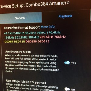

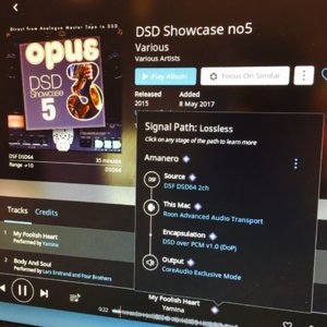

    Cảm nhận ban đầu: hơn piDac.. tiếng thoát và hơi du côn ( cần burn thêm)
    Test sample
    - DSD 64, 128, 256
    - PCM 24/192, 24/192, 24/352, 24/384
    Cấu hình
    - Amanero China
    - R2R DAC (serial 1898)
    - DC +9-0-9V
    - Mac mini+ Roon
    Chưa có buffer B1 nên lấy tạm đường buffer qua OPAMP 1602

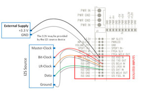

    @espadon_vn @liemdoanhn
    Cấp 3.3V từ XMOS/Amanero USB hoặc nguồn ngoài sang R2R DAC để chạy cho phần Isolate i2s

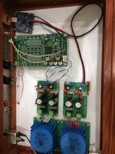

    Chia xẻ với các anh chị trong topic, DAC của mình đã cất tiếng hát
    Cấu hình: Mac Mini (firewire) Konnect 24D (Coaxial) Soekris - preamp - Amp - Speaker
  22. espadon_vn
    espadon_vn Advanced Member
    26/3/08
    8.580
    181
    Các cụ chú ý L/R nhé, bo này thiết hơi khác với tu duy hàng ngày, L lại ở bên phải, R lại ở bên trái nếu nhìn từ mặt trước vào :)

    Sau khi xài nữa năm con dac, e kết 1 câu. DAC đã dỡ thì dsd vẫn dở chứ k phải r2r nghe dsd dở hơn delta sigma nha các bác :3
    Đã test trực tiếp DOP với es9018 và soekris :3
