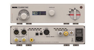

    Anh @syen mua cái case có cả núm selector và volume.. đang băn khoăn tháo vứt đi hay thay cái gì vào đấy
