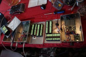

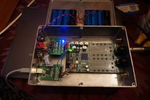

    Chơi thôi ... Đủ 20 board tàu chạy nhể :)
    Chạy pin lithium.. của anh 845 (ho ngo)... nghe được 8 tiếng

    - USB WaveIO ( lão nào tiếc thì đòi không trả đâu nhé)
    - Raspberypi / LCD / Power board
    Biến áp :Chắc lại làm lô Bingzi hoặc Talema về nhể

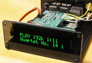

    Anh có bản vẽ CNC cái đuôi của Pi không? Màn hình gì mà đẹp thế, em dùng loaij 60K cứ lúc mờ lúc tỏ.

    Màn oled nó đẹp thế nhưng đắt bỏ mịa .. 25-30US
    Màn 60K lúc tỏ lúc mờ thì phải cấp đường 5V riêng, đừng chung với chân cấp nguồn trên GPIO

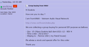

    Em add các bác vào danh sách ở post đầu tiên
    PM cho tay Soekris trên diyaudio chưa thấy trả lời ... hay mình add tay đó vào làm member VNAV :)

    2.228
    241
    Con này native output của nó là 1.4v RMS nên cũng có thể đánh trực tiếp vào pre. Nếu mà làm buffer ngoài thì có 3 lựa chọn
    1. Opamp
    2. Bán dẫn lk rời
    3. Tube
    3 kiểu này đều. Có thể hay nhưng em thiên về phương án 2 dùng jfet như 2sk170. Opamp thì có lợi điểm là gọn nhẹ cắm rút được. Đèn đón cũng cắm rút được nhưng nặng hơn hai loại kia.
