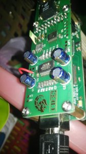

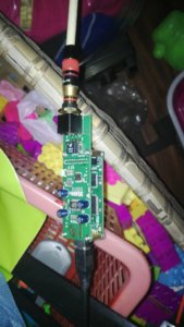

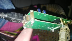

    Lâu lâu mời các bác "chén" món dân dã do Hải tôi chấm hàn và nó đã hót vào lúc 00:00 ngày 2/7/2017
    Một lần nữa cảm ơn bác xicop+Thanh+Uy và các bác khác chịu khó chia sẻ ah...
    Ban đầu nó không hát, bối rối quá vì tôi không hàn các pin do nghĩ mình siết ốc thì nó chạm vào chứ. Cuối cùng phải mò mẫm ngồi chong đèn hàn. Do tôi cũng bỏ hàn lâu rồi, không có mỏ hàn đầu nhỏ và chì pha bạc. Mà máu lên nên chơi luôn chứ chờ sáng mai thì không phải là Dân chơi...kakaka. Dân chơi không sợ mưa rơi...mưa to thì Núp.
    Hàn rồi vẫn không hát, đo thì thấy thông mạch và áp đầy đủ. Dac 16 bit cũ thì vẫn hát. Bối rối quá bèn seach goole thì cũng không tìm ra nguyên nhân...
    Tính ngủ nhưng nghĩ thử cái này lần cuối xem sao...đó là cài driver. Thực ra trước đó thì cài rồi nhưng qua tìm hiểu thì có bác nói là không cần...Vụ này tôi cũng không hiểu lắm?!
    Xong driver là em nó lên tín hiệu ngay, ôi nó hót hay hơn Dac cũ, tiếng rõ từng nốt nhạc và vững vàng vì so với Dac cũ tôi cảm thụ được.
    Tiện đây các bác giải thích giúp vì sao mình chỉnh Volume thì vẫn được
    Tôi nghĩ Usb nó ra Data mà ?
    Lần nữa cảm ơn các bác.

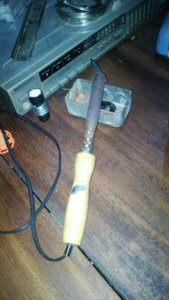

    Cụ có con mỏ hàn xung ngon quá :)
