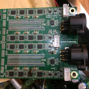

    Em mới được thế này. Ngán nhất khoan lỗ :-(

  6. Planets
    Planets Advanced Member
    6/12/05
    2.228
    241
    OK anh. Em đang dùng tạm cái nguồn của con dac khác điện áp rơi hơi cao nên tản nhiệt bên điện áp dương chạy một lúc nóng bỏng tay.
    Coaxial lock tín hiệu bị đứt quãng chắc do dây dài lòng thòng. Tối qua muộn nên cũng chưa sửa lại.
    Âm thanh con này DẦY...

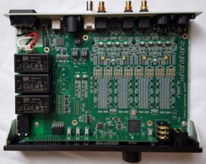

    espadon_vn Advanced Member
    26/3/08
    8.580
    181
    Con oách nhất này nó dùng 3 cục nguồn xung kia bác, màu đen đen bên trái đó !

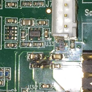

  16. syen+
    syen+ Advanced Member
    11/8/15
    1.110
    106
    Cụ đầu tiên nhập viện trong tình trạng rất nguy kịch. Tất cả đội ngũ bác sỹ của A9 đang vao cuộc :(
    Anh @Scorpio có phác đồ điều trị nào hữu hiệu không?
  17. Scorpio
    Scorpio Moderator
    2/12/05
    7.244
    3.321
    VNAV
    Bỏ balance lấy raw cho lành..
    Cái này xông ngược điện áp qua đường tín hiệu à

  22. cutom
    cutom Advanced Member
    2/5/07
    267
    80
    3 cục nguồn xung của Mean Well(MW) - Cty chuyên sản xuất nguồn của Taiwan, China.
    Sao lại dùng nguồn có "phẩm cấp" bình thường thế nhỉ?

  23. taicun
    taicun Advanced Member
    25/3/10
    277
    42
    Ra răng mà bị nhập viện sớm thía hầy, quá điện áp chăng?
