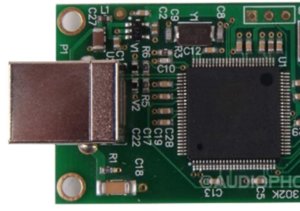

    Các bác cho em hỏi, khi cấp nguồn 3,3v cho amanero như trong hình này, thì có phải làm gì khác không? Cảm ơn các bác.

    [QUOTE ="taicun, post: 1851170, member: 17159"]Các bác cho em hỏi, khi cấp nguồn 3,3v cho amanero như trong hình này, thì có phải làm gì khác không? Cảm ơn các bác.[/QUOTE]
    Không có bác nào giúp em ư? Em hỏi vậy là vì em sợ điện áp này có thể đẩy ngược lên phía 5v làm hư con ổn áp này.

    Trong hình r2r gỗ hương là xmos 768 của diyinhk
    Với amanero
    Khi cấp 3.3 thì có 3 cách tuỳ bác tiện theo cách nào
    - tháo linh kiện L1, hoặc nhấc con regulator 5v => 3.3v V1
    - rạch đường mạnh in ở trước đoạn vào regulator.. đoạn P1
    - Hoặc đơn giản hơn là tách nguồn không cấp V+ V- vào cổng usb
