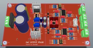

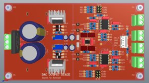

    Em cũng nhận 1 ca độ em này, và thấy khá băn khoăn về ngõ ra trực tiếp hơi bé không phê lắm vì có 1,4Vrms hơi thiếu thật. Nên em layout 1 mạch buffer cho nó khá hay và đơn giản. Layout lâu rồi đang chuẩn bị đặt mạch, bác nào cần thì đi chung cho vui.
    Sơ đồ chính là buffer telos Goldmund, bọn em đã chạy phe phé hehe.
    Nguồn xài LM317/337, có trimmer cho việc adjust cân chỉnh nguồn cho cân, vì match trở ép phê lắm.
    Sử dụng op amp đôi OPA2604.
    Có servo AD706 tử tế vì là nguồn phát có tí DC mệt lắm, tốt nhất zero vol cho lành.
    Dùng op amp đôi nhưng kênh nào xài kênh đó, vì nó xài 2 vế opamp khuếch đại cho 1ch nên ít bị xuyên kênh.
    Ở giữa 2 kênh trên 1 con op amp là slections cho phép tăng giảm gain rất hay, hiện giờ là +3, +6, +9db các bác tha hồ gia giảm, khéo đẩy thẳng bỏ qua pre quá ok luôn.
    Em vẽ vừa zin bo DAC cho việc chồng tầng trùng đúng vào header J7 nên khỏe re.
    Dự LM317/337 cũng k nóng nên tụ nguồn thích thì đặt nằm để giảm độ cao hehe.
    mrb26 and Scorpio like this.

    Em thấy vấn đề chính là ngõ ra trực tiếp của DAC thì trở kháng ra lớn quá lên lực đẩy của dac vào pre/amp yếu. Do vậy âm thanh chủ yếu lợi mid. Bass thiếu lực, tổng thể âm thanh không hoành tráng. Buffer bác phải làm sao cho trở kháng vào của buffer lớn mà trở kháng ra nhỏ và tất nhiên là phải có độ ồn và méo thấp.

    Theo tiêu chuẩn đo đạc 600R thì hơi lớn, trở kháng vào mạch này 51K còn ngõ ra op amp thì oánh thấp ok, nó có thêm đường bias tăng dòng khác biệt với mạch cơ sở đôi chút.
