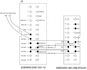

    Chào các bác!
    Em muốn nhờ các bác xem giúp việc kết nối dây giữa Amenaro (Italia) với Soekris dam 1021-12 như vậy đúng chưa? Bác nào biết xin chỉ giáo giúp.
    Vì hiện tại, em đang kết nối như vậy và dùng phần mềm Euphony. Euphony nhận được Amenaro USB 384 và play được bài hát nhưng cổng RCA chưa có tín hiệu cho Amply.
    Em cảm ơn các bác nhiều.

    Không rõ bạn tham khảo ở đâu mạch kết nối trên, nhưng theo mình thì kết nối từ chân 8 trên Amanero với chân số 6 của J3. Chúc bạn thành công.
