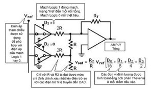

    Như tên gọi DAC, quá trình chuyển đổi tín hiệu digital sang analog là vô cùng quan trọng. Quá trình này có hai cách thực hiện.
    Cách thứ nhất là biện pháp truyền tải tín hiệu số digital thông qua một mạch điện cấu tạo từ một chuỗi các điện trở. Cứ mỗi thay đổi trong giá trị số digital sẽ làm thay đổi mức điện áp đầu ra của mạch tạo ra sóng tín hiệu. Mạch DAC loại này thường được gọi là mạch DAC trở nối tiếp (Resistor Ladder DAC) hay R2R. Đây là cách truyền tải trực tiếp không qua một bộ lọc hay bộ tinh chỉnh tín hiệu nào, giúp tín hiệu được truyền tải và chuyển đổi một cách chính xác nhất có thể.
    Mạch R2R thường có thiết kế và cấu tạo rất phức tạp, đòi hỏi phải được cung cấp nguồn điện ổn định để có thể làm việc hiệu quả, tuy nhiên chất lượng âm thanh của nó lại dễ dàng vượt qua bất kỳ sản phẩm Delta-Sigma nào.
    Mạch DAC R2R luôn có một điện trở riêng cho mỗi bit. Ví dụ với CD 16bit, mạch DAC R2R sẽ có 16 điện trở (chính xác hơn là 32 điện trở) ở mỗi kênh. Với thiết kế như vậy, mạch DAC R2R sẽ truyền tải mỗi bit trong các ký tự bit riêng biệt với dòng điện có lưu lượng chính xác đến từ bộ chuyển mã, tạo ra sóng âm analog chính xác nhất. Đây là một quá trình vô cùng đơn giản nhưng hiệu quả một cách lạ kỳ.
