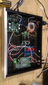

    E đang test 2 board lm317 va lt3042
    Đã mod vref bằng elna cerafine.
    Đang nghe coaxial wa arcam alpha bác
    Iv e với a uy đang mò nó ,tạm thời thấy gắn vô nghe dỡ ec k bằng raw hehe
    ducnd2017 likes this.

    Em có hỏi thì thằng Soren nói con này ouput là 'native voltage' nên không có i/v.
    Tuy nhiên phần V out trực tiếp từ mạch r2r có trở kháng ra cao (~600ohm) nên đánh vào amp trực tiếp thì không tốt lắm. Vì vậy nên mới có ý định lắp buffer. Con này có buffer on board nhưng khoai tây cho rằng buffer onboard chưa ngon. Bác nào làm amp rồi thì biết nó dùng nguồn đơn lấy chung với dac mà điện áp khá thấp cho buffer chạy opamp ...
    Opamp buffer thì nguồn phải khỏe tí (+/-12v trở lên) chưa kể opamp dán chắc các bác sẽ muốn cắm rút thì khó.
  15. Planets
    Planets Advanced Member
    6/12/05
    2.228
    241
    Nghe trực tiếp từ đầu ra raw chắc chắn là trong trẻo nhất tuy nhiên có thể phụ thuộc vào trở kháng vào của pre và dây interconnect.

    Quá hay rồi nè bác, buffer nguồn rời nun :3

    Buffer ss3601 + lm317 337 regulator

    Nguồn quan trọng quá các bác ak
    P/S:diyinhk lt3042 + 4x mundorf 10000uf 25v[​IMG]
    taicun likes this.

    Thay nguồn 317 ra rồi em, nghe thấy sao vậy em?

    Hay lắm a ơi :v
