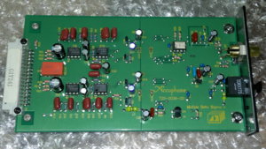

    Chúc mừng bác nhé, em lấy tiền bán DAC cho bác nâng cấp đầu CD và em cướp được con DAC 10 của Accuphase này về, nó thỏa mãn cho em 2 tiêu chí là nghe bằng CDP và nghe lossless bằng PC luôn, em lấy digital out của SC oánh thẳng vào digital in của DAC, hết nhiễu ù xì, chất âm na ná CDP Accuphase. Cũng là một trải nghiệm.
    Hai ta cùng vui là được rồi.
