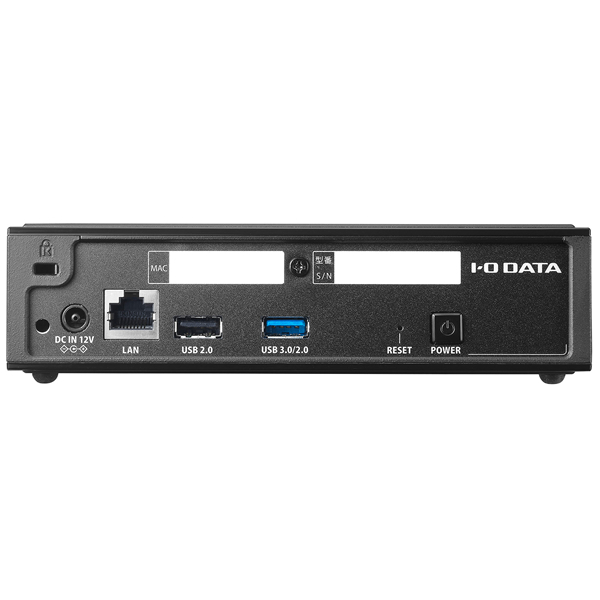

    Có bác nào chơi con music server I-o data Soundgenic này chưa ạh?
    E được đứa bạn bên Nhật gởi cho cái I-o data Soundgenic HDL-RA3HG.
    E nhập nhạc vào cho nó rồi, e kết nối với Mytek stereo 192 dsd qua cổng usb nhưng nó không nhận, bên phía Mytek ko có tín hiệu.
    Con Mytek e kết nối nối qua cổng usb của laptop thì nhận và phát bình thường.
    E search trên trang chủ của I-o data tìm list usb-dac được con Soundgenic HDL-RA3HG này hỗ trợ thì ko thấy có Mytek.
    E xin hỏi các bác con ms Soundgenic HDL-RA3HG này ko nhận Mytek là do Mytek ko được hỗ trợ hay là do e còn thiếu sót gì ạh?
    Nhờ các bác hỗ trợ giúp em.

    Cái này thì khó rồi vì con này nó chạy firmware của nhà sản xuất nên chỉ có driver của một số dac nhất định được cài sẵn. Những con usb dac ngoài danh sách hỗ trợ thì hên xui.
    Với những con music server chạy hệ điều hành mã nguồn mở như Raspberry Pi thì việc cài thêm driver rất đơn giản, hầu như dac nào cũng nhận luôn.
