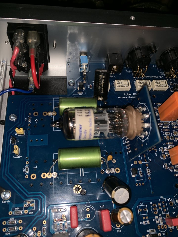

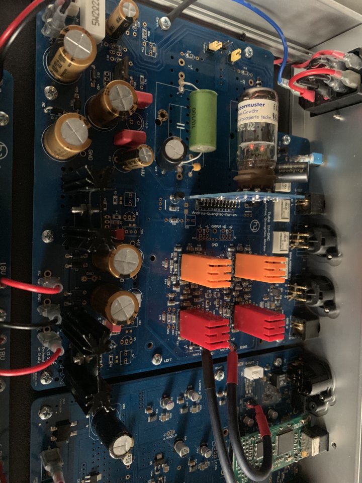

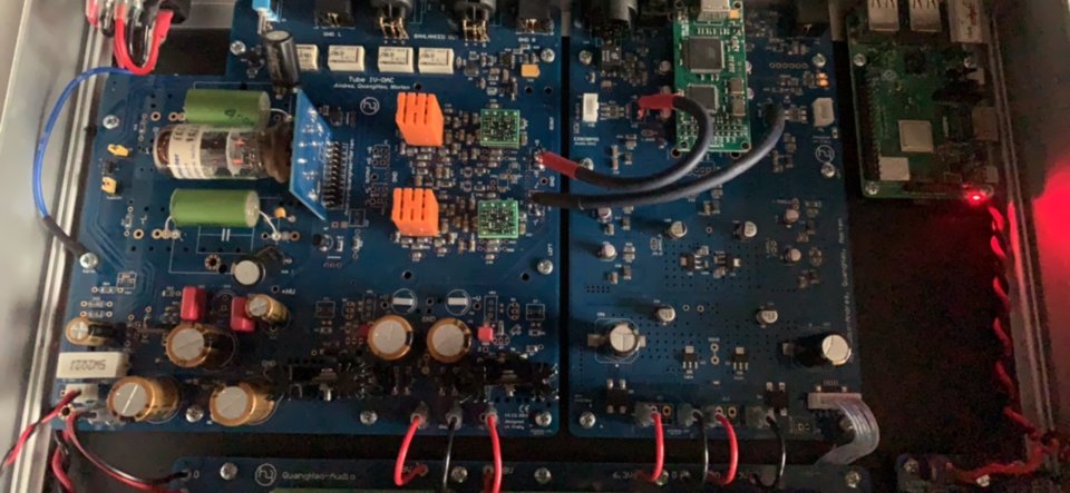

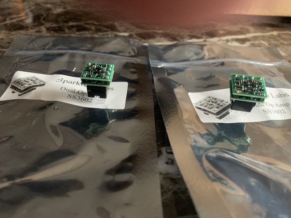

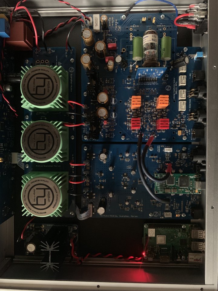

    Em lập topic này mong muốn giao lưu cùng ae chơi Dac Music Server của QH,hiện em đã độ đẽo lên vài thứ như là bóng đèn,tụ,opamp,cầu chì và 1 số linh kiện nhỏ.
    Rất muốn học hỏi thêm của những bác khác để hoàn thiện MS đc hay hơn.

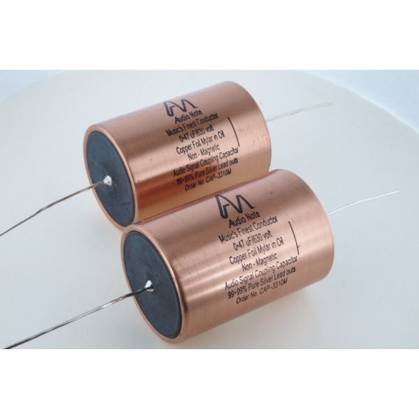

    Đã độ như bạn rồi sao còn hai cái tụ này còn giữ lại làm gì....
    Có lần mình thấy có bác còn nâng cấp hai tụ đó lên thành tụ dạng này nữa cơ bạn...

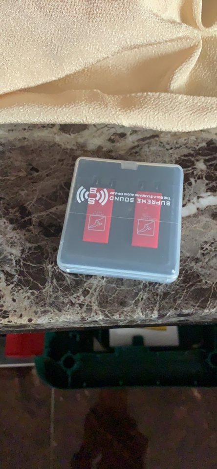

    Em cũng đang thử cặp tụ bạc cổ này xem sao bác ạ,ko biết thay cặp kia lên thế nào,có bác nào thay chưa,cho em thẩm với.
    Nay em thay cặp vivid bằng cặp spakos thấy hay hơn 1 bậc nữa

    Bác chủ thay mấy cái biến áp Bingzi kia bằng Talema hay rcore bọc đồng đi

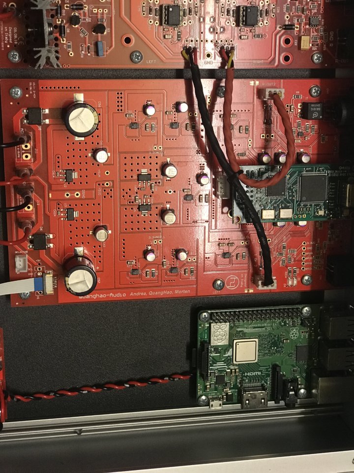

    Cái quan trọng nhất bác lại ko làm tiếc qa [emoji20] đầu tiên là kiểm tra lại phần nguồn của thẻ úb xem dùng nguồn từ dây usb hay nguồn ổn áp từ bo QH (nếu vẫn xài nguồn 5v từ usb thì nên bỏ L1 chuyển cấp nguồn ổn áp từ bo QH lên usb tiếng sẽ rất khác) tiếp đó là clock trên usb độ thành crystek 957, tiếp đó là 2 tụ chỗ đèn rồi mới dến opam
    Đây là usb của e keke
    [​IMG] [emoji16][emoji16][emoji16]

    Amanero bad lam bac’ ah. Upgrade cung vay ah, dung cai gi co’ XMos van hay hon nhieu

    em thấy bo trong máy bé hơn bo này của bác

    Bo này là clone lại amanero nhưng đc độ lại phần nguồn 3045 và clock crystek 957

    À ra thế. Cám ơn bác. Dac QH ver 2 của e nên turning thể nào vì e thấy phần mid và mid bass chưa đc ưng ý lắm

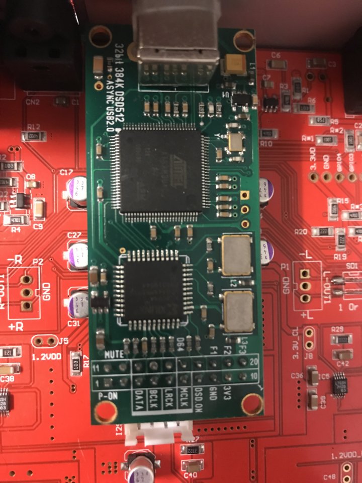

    Trc hết bác ktra L1 trên amanero đã cắt chưa? Ktra xem có nguồn từ bo dac cấp lên aman ko? Nếu có nguồn cấp lên aman thì cắt bỏ L1 trên aman để sử dụng điện trên bo dac, bỏ nguồn điện bẩn từ dây usb.
    Bác chụp kĩ bo âmn e coi luôn

    Vậy bác nên nhờ ai có kĩ thuật làm hộ là ok! Bác chụp rõ hơn bo amanero màu xanh giúp e đc ko

    Đây bác ơi........
    Em chỉ chụp hết mức này thui

    Hình như usb này ko phải amanero xịn thì phải??? E đoán vậy chứ chưa đam khẳng định 100%
    Thấy usb của bác ko giống amanero xịn ý sxuat lắm.
    Bác thử hỏi thêm mng xem sao.
