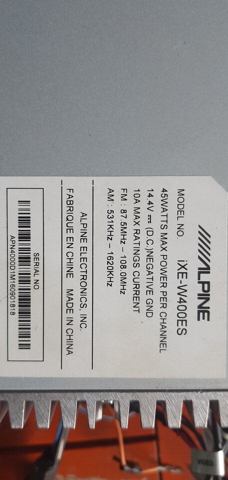

Em có con màn hình cảm ứng gắn liền công suất ô tô, công suất nhỏ chỉ 45w, em muốn nâng cs em này lên 150w thì phải nâng cấp gì ạ. các bác có kinh nghiệm chỉ bảo giúp em với

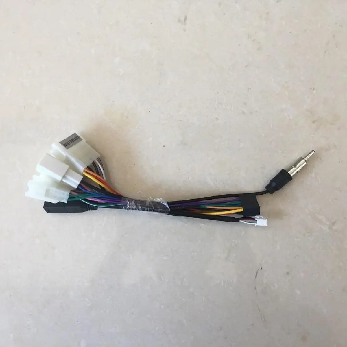

Bác mua 1 cái ampli của zin Toy loại cho Prado hoặc Venza, Sienna ... thì bác chỉ việc cắm nối bằng giắc zin Alpine ra Toyota là kêu ngay và có cs lớn luôn mà ko phải đấu đá gì Chúc bác có bộ âm thanh như ý !
45W đó là công xuất cực đại, chỉ đạt được trong vòng mấy giây. Công xuất bình thường RMS thì vào khoảng 15-20W. Bạn nên mua một amply khác và đấu vào, Alpine thời xưa Made in Japan thì rất chuẩn nhưng bây giờ thì không còn như trước rồi.
