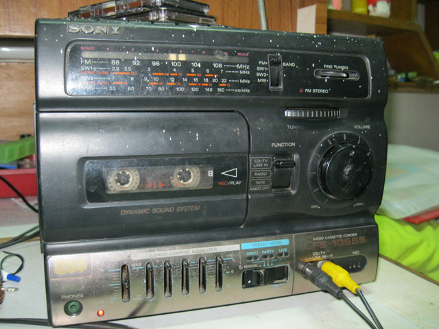

    Tình hình là em có 1 cái Cassettes Sony cũ, Em đã lột cặp loa theo máy ra và thay vào đó là 1 cặp thùng sony cỏ, bất ngờ là nghe rất khá các bác ạ, tuy nhiên hiện giờ vấn đề là em muốn nâng công suất cái Cassettes này lên khoảng vài chục, hoặc 100w 1 kênh được không các bác? Công suất hiện tại của em nó là 2.3 w/ch. :wink:

    Trước hết, cảm ơn Bác lenamit đã chia sẽ, đúng là E chỉ cần vài chục w là đủ lắm rồi ạ, vì em hiện tại cục cát sét Sony này đã phầnđáp ứng được nhu cầu âm nhạc của em rồi, chỉ có vấn đề là volume hơi nhỏ tí thôi à.
