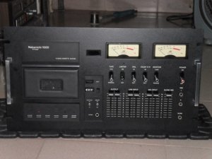

Nâng cấp cassette deck thành Nakamichi 1000 huyền thoại

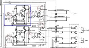

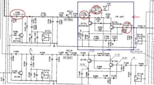

    Cả 2 máy Dr3 và ZX3 phần playback eq ngay sau đầu từ phát đều sử dụng transitor tuy thiết kế có khác nhau , thường các máy thiết kế sử dụng transitor mà không sử dụng OPAMP đều có chất âm hay hơn là dùng OPAMP (nhưng không hay bằng FET do độ ồn của transitor cao hơn của FET ) nhược điểm là thường sau đầu từ lại dùng tụ hoá truyền tín hiệu vào mạch , do đó chất lượng âm thanh của cà máy khi phát phụ thuộc nhiều vào chất lượng của các tụ nối tiếp
    Phương án 1 : Mod nhẹ nhàng thì Bác sử dụng máy DR3 , chỉ cần thay các tụ nối tiếp trong vòng tròn bằng tụ film loại tốt thì âm thanh sẽ thay đổi đáng kể , ngoài ra có thể thay thêm tụ lọc nguồn cho mạch play back , sau đó bác so sánh với ZX7 chưa mod như thế nào , nếu hay hơn thì Bác cũng mod ZX7 bằng cách thay tụ như DR3
    Phương án 2: Mod năng tay bằng FET hay đèn , thì em đề nghị Bác Mod DR3 xem kết quả rồi hãy mod ZX7 vì thực ra ZX7 cũng là một máy quí có giá trị sưu tầm , làm mạnh tay quá tôi nghiệp em nó

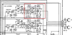

    Em post lại hình mạch 1000 ZXL và hình mạch DRagon , bác HHK làm thừ theo cái nào cũng được
    còn linh kiện thì tuỳ vào khả năng mình có sẳn , sau đó nâng cấp từ từ lên , tụ trở loại tốt , khó nhất là kiếm mấy con SK170 match nhau

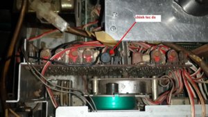

    1. Chỉnh tốc độ capstan : máy cassette nào cũng có chổ cho mình chỉnh tốc độ của motor capstan
    - Dùng băng test 3kHZ bỏ vào máy -Play , dùng đồng hồ đo để chế độ KHZ đo ở cổng lineout , chỉnh tốc độ để đồng hồ đo khoảng 2.99-3.00 Khz là OK

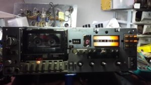

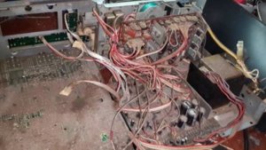

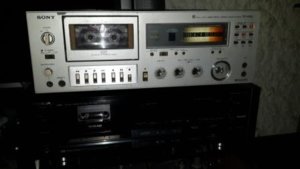

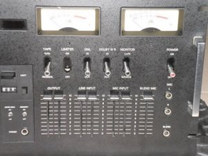

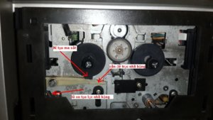

    một số hình ảnh Sony-TC-K80 trong quá trình cứu sống

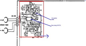

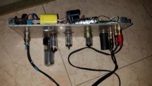

    Đây sơ đô mạch playback eq bằng đèn , và một số hình ảnh test cassette đèn
    Ngày CN rãnh rỗi em sẽ đưa bộ đồ lòng này vào bên trong cassette sony TC-K80 luon để dây đầu từ hàn thẳng vào mạch không sử dụng dây interconnect như hình nữa để hạn chế tiếng xì tối đa
    Chất âm : Chính hiệu analog đèn , so sánh bây giờ tiếng dày như băng cối Akai GX600 sau khi mod , không gian âm thanh thật ấn tượng bây giờ em có thể an tâm đầu tư băng cassette loại tốt để nghe không cần băng cối nữa
    Do dùng toàn đèn từ đầu từ -> line out không qua bất cứ con IC nào nên âm thanh mộc mạc , head room mở rộng cả về 2 phía bass và treble
    So với XK009 âm thanh nghe mộc mạc và dễ gây nghiện , nên em dùng XK009 để thâu và TC-K80 TUBE để nghe nhằm tiết kiệm độ mòn đầu từ
    Do đèn có ồn hơn Fet nên khi vặn volume lớn vẫn có tiếng xì khi đưa tai sát vào loa , khi đưa vào máy em sẽ chống nhiễu tối đa để tiếng xì là bé nhất

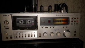

    Mất cả ngày CN để hoàn tất cái Cassette đèn
    Kết quả em show hình cho mấy Bác xem , cassette sau khi mod là thuần đèn từ đầu từ cho đền ngõ line out không có chút bán dẫn nào trên đường đi âm thanh
    Để tăng độ hấp dẫn khi hát , em trích 2 đường âm thanh ra 2 tín hiệu rồi cho qua mạch preamp sẳn có trong sony TC-K80 để dàn LCD hiển thị khi nghe nhạc và thuận tiện khi cân chỉnh chủ yếu là để hiển thị ,vì TC-K80 có cái độc là dàn VU metter dùng LCD không giống ai cả
    Sau khi cắm rút các loại đèn em có trong tay , thì cấu hình nghe hay nhất là :
    Đèn đầu Mullard 12AX7 chữ vàng , đèn thứ nhì Mullard 7025 (tương đương 12AX7 nhưng noise thấp hơn đúng ra dùng đèn này làm đèn đầu tuy nhiên khi cắm vào chất âm không gây nghiện bằng 12ax7 chữ vàng ), đèn thứ 3 là 5814 GE (tương đương 12au7)
    Bây giờ thì em nghĩ rằng Em có thể quên Nakamichi 1000 ZXL luôn được rồi !vì dù gì Cassette như mọi người nhận định đều không hay bằng băng cối , tuy nhiên sau khi hoàn tất con TC-K80 đèn này , so với băng cối 2 track ( mod đèn Ampex 351) của em thì âm thanh là tương đương , nếu dùng băng Maxxell UD2 mới tinh thu cùng nguồn âm thì nghe giống nhau

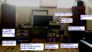

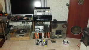

    Sẳn dịp em gửi các Bác hình nguyên dàn nhạc DIY của em : không có cái nào là nguyên bản cả vì hình như tai em không nghe đồ hãng được chỉ nghe đồ DIY được mà thôi

    Đối với dòng máy 2 đầu từ 1 capstan như kiểu TC-K80 , phần yếu nhất lại là cơ khí , việc bảo đảm băng căng và tì sát đầu từ , 2 đường từ không bị lệch đầu từ , chiếm tới hơn 60% chất lượng âm thanh (cho ăằng đầu từ là mới như nhau ) , con TC-K80 của em cũng vậy , có băng nghe rất hay có băng nghe dở ẹc , dùng băng mẫu chỉnh đúng tracking rồi , nghe băng khác lại bị
    Cho đến khi em nhớ lại việc cân chỉnh băng cối loại 1 motor cũng khổ sở như vậy , tháo mặt nạ ra em tìm ra nguyên nhân chính là do lực ma sát tì lên băng không đủ , do lớp nỉ bị chai , và lò xo kéo cần không đủ lực , ở khúc cuối băng , khi cuộn băng còn nhỏ lại thì băng bị kéo căng nên nghe OK , lúc đầu băng cuộn băng còn lớn thì băng không áp sát đầu từ nên nghe dở
    vậy là em thay miếng nỉ nhỏ xíu và thay lò xo căng hơn một chút , lập tức giải quyết được ngay vấn đề , chất lượng âm thanh nâng cao tuyệt vời , em gửi hình cho Bác thấy rõ hơn , mẹo cho các Bác để biết máy mình có bị hiện tượng này không là các Bác dùng ngón tay tì nhẹ lên trục nhả băng , nếu âm thanh tự nhiên nghe sắc bén hẳn lên thì máy của Bác đã gặp vấn đề ở lực căng băng rồi đó , ngoài ra do Sony TC-K80 dùng direct drive , nên có nhiều biến trở chỉnh tốc độ , Bác dùng băng 3 KHZ thu chuẩn và chỉnh biết trở màu xanh nếu máy bị sai tốc độ
