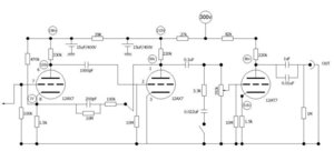

    Đây sơ đô mạch playback eq bằng đèn , và một số hình ảnh test cassette đèn

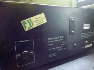

    Có phải tem notice như này ko bác ( Naka 480 đời xuất Mỹ điện 230V em mới thấy có tem này thôi chứ đời điện 100V ko có )?
    Con Naka 480 của em cũng may là đầu từ còn mới lắm, cơ cáy thì êm ru. :)

    Dear bác Thắng Việt , con của bác chắc hàng xuất châu âu 230V , tem cảnh sát của Bác cũng khác của em , con của em là 120 V đúng hàng xuất Mỹ , tem cũa em là của FBI để chiếu em về chụp rồi gửi cho Bác

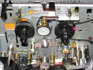

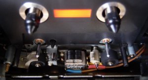

    Khi nghiên cứu dàn cơ của 480 mới thấy triết lý thiết kế cassette của Nakamichi là siêu hạng
    Một trong những nhược điểm của Cassette chính là kích thước băng nhỏ , khe từ nhỏ nên việc lệch khe từ dẫn tới dãi tần cao ,độ chi tiết kém
    Để giải quyết vấn đề này Nakamichi đưa ra một loạt giải pháp
    1. Phần lơn các cassette 2 đầu từ chỉ sử dụng 1 capstan , 480 sử dụng dual capstan , 2 trục capstan kéo và nhả có tốc độ khác nhau -> băng được căng khi chạy qua đầu từ , lực căng là ổn định từ đầu đền cuối cuộn băng không như các loại cơ sử dụng nỉ để tạo ma sát cho trục cấp băng , các bác coi lại ở phần Sony TC-K80 em có chụp hình cơ cấu căng băng bằng ma sát , càng về cuối cuộn băng , lực căng càng lớn do đó wow và flutter cũng thay đổi theo
    2. Băng được dẫn hướng cả ở capstan cấp và capstan cuốn giúp băng di chuyển thăng không lệch qua lệch lại , một số máy 3 đầu từ cũng làm theo cách này tuy nhiên phần dẫn hướng ở trục cuốn thướng được gắn luôn lên đầu từ , hiệu quả dẫn hướng kém hơn và dễ lệch từ hơn , do khoảng cách giữa dẫn hướng cấp và dẫn hứng cuốn gần nhau hơn , ngoài ra khi phát lại băng của máy khác thu , dẫn hướng dính trên đầu tư làm hạn chế khả năng chỉnh azimun chính xác
    3. khung đè miếng nỉ trên băng cassette , trong băng cassette có miếng nỉ để khi đấu từ tiếp xúc với băng từ miếng nỉ sẽ đẩy bằng từ ép sát đầu từ , tùy loại băng khác nhau , chất liệu miếng nỉ khác nhau mà lực ma sát giữa đầu từ và băng khác nhau , băng cũ băng mới lực đè cũng khác nhau . Nakamichi loại bỏ các yếu tố không kiểm soát được bằng cách gắn trên đầu từ một khung kim loại ,( xem hình của bác Thắng Việt) khi Play , khung này sẽ đè miếng nỉ trong băng xuống không cho nó toếp xúc với băng tù nữa , toàn bộ lực căng băng là do 2 trục capstan tạo ra -> ổn định
    4. Khi tái tạo âm thanh , chất lượng âm thanh sẽ bị ảnh hưởng nếu dàn cơ bị rung động , Nakamichi thiết kế dàn cơ với một đặc điểm là không có bất cứ chi tiết nào quay cùng vận tốc với nhau điều này giảm tối đa việc cộng hưởng rung động , vật liệu làm dàn cơ là nhôm va nhựa có khả năng giảm rung động lan truyền
    5. Các Bác để ý 2 trục capstan làm bằng nhôm cứng bản dày có bạc thau rất vững vàng khác với cac hãng khác làm bằng nhựa hay thép dập không có bạc thau , 2 bánh đè cũng như thế
    6. Nakamichi thiết kế cụm đầu từ tương đối phức tạp , để có thể chỉnh chiều cao đầu từ và Azimuth riêng biệt dễ dàng trong khi các máy khác chỉ chỉnh đơợc Azimuth băng vặn một conôốc , còn chiều cao đầu từ phải chỉnh băng 2 con ốc rất khó khăn , trong khi ở Nakamichi việc tịnh tiến cả cụm đầu từ ra vô là rất dễ
    7. 480 không sử dụng Direct drive mà sử dụng motor rời và dây đai , thật ra trước đây thì em tín nhiệm Direct drive , tuy nhiên khi cứu sống TC-K80 mới thấy rằng khi máy đã có tuổi các linh kiện trong mạch Servo của direct drive bị thay đổi trị số , dẫn tới hiện tượng capstan bị rung khi hoạt động , tốc độ vẫn đúng nhưng khi đưa Oscilloscope vô đo thì phát hiện ra dạng sóng của các pha cấp cho Direct drive không còn Sin thuần túy mà bị chẻ và biến dạng dẫn tới hiện tượng Flutter mà nếu không có Oscilloscope thì không cách chi điều chỉnh và phát hiện được , sử dụng Belt thì nhờ độ đàn hồi của belt mà hiện tượng rung động này được giảm thiểu
    Chỉ sơ sơ một số quan điểm thiết kế về cơ khí như trên đã mang tới sự khác biệt giữa Nakamichi và các hãng khác , 480 là đại diện cho quan điểm thiết kế này càng về sau để giảm giá thành và tăng số lượng bán ra Nakamichi lược bỏ rất nhiều chi tiết và làm mất đi ít nhiều chất lượng âm thanh nhất là các loại 2 đầu từ sau 1985

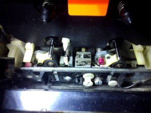

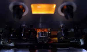

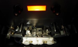

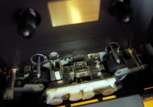

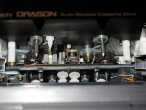

    Một số hình ảnh để các bác so sánh các cụm đầu từ Nak và hảng khác
  8. giahuy
    giahuy Shop
    25/5/11
    701
    4.644
    Các Bác có thể so sánh để thấy rằng Naka giảm cấp từ từ

    Thực ra dàn cơ của 480 ( và các đời 580) là tương đồng với Dragon về mức độ đầu tư , chỉ thiếu tính năng azimunth điều chỉnh bằng điện , và capstan dùng direct drive thôi do đó chất âm của dòng 480 và 580 cũng rất hay và mang đúng đặc trưng của Naka

    Bác Giahuy có mạch pre dành chop cassette nào dùng đèn EF86 không? 12AX7 loại tốt em không có.
  20. eng.tuananh
    eng.tuananh Advanced Member
    26/11/08
    2.223
    497
    Ha Noi
    Bác giahuy nhòm xem em chép lại có sai gì ko để e order linh kiện - thi công. :D
    Cái sêma của b e nhòm nó không quen
  21. giahuy
    giahuy Shop
    25/5/11
    701
    4.644
    Bác vẽ lại rất rõ ràng chiến đi bác , chỉ có đèn cuối 12 AT7 , tùy vào gain của amply bác có thể điểu chỉnh điện trở Anod -> 100 K và điện trở thoát catod ( phân cực) tùy vào độ khuyếch đại bác có được ổ tầng trước để tránh làm méo tiếng ( thông số trên bản vẽ của em là dành cho 12 AX7)

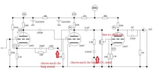

    Bác cho em hỏi chút:
    1. Theo sơ đồ trên thì 2 vị trí mũi tên dùng để chuyển mạch để sử dụng băng normal và CrO2 (metal) phải không bác?. Nếu muốn nghe normal thì để on phần normal và off phần CrO2 và ngược lại phải không?
    2. Biến trở 250K để chỉnh gain cho tầng sau cùng có cần thiết không? Bỏ đi có được ko nếu 2 nửa bóng của các đèn 12Ax7 cân nhau.
    Cám ơn bác!
  23. giahuy
    giahuy Shop
    25/5/11
    701
    4.644
    Dear bác Eng.
    Chuyen mach cho 120 us(normal) là luôn đóng nếu dùng băng cro2 thì đóng mạch 70 us ( không cần ngắt mạch 120 us) 2 biến trở không cần thiết nếu các đèn cân nhau
    Thân

    Cám ơn bác! Em hỏi tiếp:
    1. Trở lưới vào của đèn 12AX7 và 12AT7 là 10M thì có quá cao ko? Bình thường giá trị này <=1M
    2. Thay vì điều chỉnh gain của đèn 12AT7 bằng trở tải 220k thì có thể giảm giá trị trở đầu vào (10M) thì có được ko?
    3. B+ của em max được 260V, vậy cần phải hạ 2 giá trị trở 27K và 82K? Và tại sao tại đèn 12AT7 ko có tụ lọc sau khi giảm áp qua trở 82K?
    4. Các tụ pi giữa 2 tầng đầu rất quan trọng, quyết định đến chất âm của mạch, theo bác thì nên chơi loại nào để cho ra chất âm mộc mạc và gần gũi nhất
    :D
  25. giahuy
    giahuy Shop
    25/5/11
    701
    4.644
    1. trở lưới 12 AX7 10 M vì ở đây có mạch hồi tiếp (EQ) do đó cần tổng trở đầu vào lớn để khòi ảnh hưởng đến mạch EQ , trở lưới 12 AT7 là 1 M ( theo 351) không phải 10 M ( em sorry lúc coi mạch của bác vẽ không để ý đến trị số)
    2. Không có tác dụng , bác phải giảm trở tải và trở phân cực thì có tác dụng còn thay đổi trở lưới thì rất ít tác dụng
    3. Bác hạ 2 giá trị , hay giữ nguyên cũng được vì đối với Tube sai lệch vài chục V cũng không nghiêm trọng lắm bác có thể thay đổi và đo tại anod được khoảng 90V-100 V là OK
    4. có 2 loại tu ; các tụ liên lạc (1000 pF) ác sư dụng tụ dầu (oil cap ) sử dụng vitamin , K42 là OK
    Tụ trong mạch EQ hay nhất là tụ mica , chí ít cũng kẹp // 1 tụ mica 100pF với 100pF tụ film ( không dùng tụ sứ)
