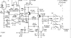

    Có bác nào mod theo mạch của Revox B-215, Studer A-721 chưa, thấy mạch cũng hay, đơn giản, linh kiện dễ tìm. hình nè:

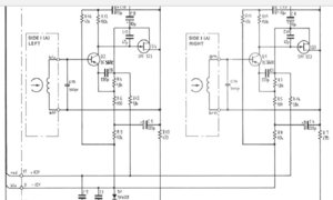

    Việc xử dụng JFET bảo là ít ồn hơn BJT là không hoàn toàn chính xác ...Đó là chưa kể BJT luôn có hệ số khuyếch đại cao hơn JFET ... Quan trọng là cái tổng trở của của đầu từ kết hợp với bán dẫn kế đó cho dù là JFET hay BJT hoặc ngay cả OPAMP sẽ tạo ra được "kết quả 1 cách tổng thể" như thế nào mới là đáng nói ... Nếu lấy đầu từ ông A nguyên thiết kế cho mạch BJT nào đó cắm vào mạch JFET của ông B có khi sẽ cho chất lượng kém hơn là dùng mạch BJT nguyên thủy của ông A ... Hơn nữa thời Cassette hoặc băng từ nói chung là thời vi mạch OPAMP còn rất kém so với vi mạch OPAMP được thiết kế và sx thời nay ...Nếu dùng vi mạch OPAMP thế kỷ 21 cho Audio tốt nhất hôm nay thì vượt qua thông số kỹ thuật bất cứ mạch dùng linh kiện rời nào cho dù là đầu Cassette khủng nhất đã từng sx ... Lúc này thì chính cái băng từ và đầu từ lẫn dàn cơ gay ra khiếm khuyết gấp 10-1000 lần khiếm khuyết của vi mạch...
  13. giahuy
    giahuy Shop
    25/5/11
    701
    4.644
    Cháo bác Modernized
    Bác nói không sai về độ ồn của BJT và Jfet , đối với độ ồn dòng thì BJT ít ồn hơn Jfet , đối với độ ồn áp thì jfet tốt hơn BJT , nhưng trên thực tế em đã nghiên cứu nhiều loại máy băng từ ,cassete và open reel , thì nhận thấy hầu hết các máy sử dụng băng từ chỉ có 2 cách sử dụng bjt và Jfet , các máy sử dụng BJT thỉ hâu hết đều sử dụng tụ hóa liên lạc nối từ đầu từ vảo cổng B của BJT , do tín hiệu từ đầu từ ra là rất nhỏ , trong khi độ ồn của tụ hóa là lớn do đó chất lượng âm thanh không ít thì nhiều sẽ bị giảm sút
    Ngoài ra chính vấn đề tương thích tổng trở của đầu từ và BJT mới làm các nhà thiết kế đau đầu vì tổng trở mạch vào của BJT rất thấp , do đó đầu từ dành cho BJT thường có tổng trở ra thấp
    Trong khi đó với Jfet có tổng trở đầu vào rất lớn , nên vấn đề tương thích tổng trở dễ dàng với bất cứ loại đầu từ nào từ thấp đến cáo , vấn đề là khi thiết kế chọn con trở ở cổng G cho hợp lý , do đó dung Jfet thi khả năng tương thích với mọi đầu từ dễ hơn
    Về Opamp thì hầu hết các máy băng từ sử dụng OPAMP đều cho chất âm khô cứng, các opamp audio truơ2c đây bên trong vẫn sử dụng cặp BJT ở ngõ vào nên vẫn phải đưa tín hiệu từ đầu từ vào qua tụ liên lạc , do đó nếu chuyển qua jfet thường cho kết quả tốt hơn
    Tuy nhiên hiện nay do thời đại băng từ audio đã qua , nên Jfet dành cho audio cũng từ từ tuyệt chủng
    Hiện nay đã có nhiều Opamp có cổng vào sử dụng jfet mạch vào ( tích hợp ngay trong opamp như OPA 827 ) thích hợp cho việc nâng cấp , tuy nhiên khi nâng cấp phải xem kỹ sơ đồ mạch và sữa chữa lại để bảo đảm tín hiệu đi thẳng vào cổng vào opamp không qua tụ thì chất lượng âm thanh mới cải thiện
    Băng từ có rất nhiều nhược điểm so với digital , tuy nhiên với người đam mê analog tới nơi tới chốn thì băng từ đặc biệt là Open Rell ( băng cối) nếu chơi cho tới sẽ cho một thứ âm thanh mê hoặc lòng người , bằng chứng là ngay tại nước Mỹ giải thưởng về âm thanh hay nhất trong nhiều năm được tạp chí có 40 năm tuổi đời Absolute sound trao tăng cho âm thanh nghe từ băng cối dó Bác http://www.unitedhomeproducts.com/uha_t ... awards.htm

    Độ ồn áp JFET chỉ hơn BJT khi phối với tổng trở cao hàng chục kí và nhiều khi cũng chỉ hơn khi ở tần số cao do độ ồn 1/f ... Tổng trở đầu từ cassette thay đổi từ thấp vài tram Ôm ở giải tầng số thấp và tăng lên đến hàng chục kí Ôm ở giải tầng số cao. Do đó việc dùng JFET cho khuếch đại đầu từ về cơ bản chỉ hơn BJT khi ở giải tầng số cao chứ ở giải tầng thấp thì chào thua BJT. Điều này chứng minh tại sao phần đông các hãng dùng BJT hoặc ngay cả vi mạch(vốn phần đông bên trong cũng là BJT) để làm khuếch đại cho phần đông các đầu Cassette là có lý do... Đây là chưa kể BJT và vi mạch có nhiều ưu điểm tuyệt đối khác(ví dụ hskd áp) so với JFET. Để phát huy ưu điểm của JFET thì hãng sx phải thiết kế đầu từ đặc biệt nào đó rồi kết hợp với băng từ đặc biệt với công thức của chính hãng (tối thiểu là băng Chrome hoặc Metal) và điều này trên thực tế hiệu dụng thì không thiết thực vì bản thân hầu hết băng gốc đều là băng Normal không đạt giải tầng cao như băng Metal thì lúc này dùng BJT và ngay cả vi mạch sẽ phát huy hiệu quả....
    Việc bảo JFET có tổng trở vào cao dễ phối cũng chưa chắc đúng vì nếu bảo thế thì ngừoi ta đã không dùng biến thế để đổi tổng trở từ thấp lên cao trước khi phối vào mạch có tổng trở vào cao ví dụ điển hình là mạch kd microphone. Hơn nữa bảo BJT có tổng trở thấp thì tại sao vi mạch OPAMP dùng BJT có ngõ vào tổng trở hằng Mega Ohm? Ăn thua là do thiết kế mạch BJT như thế nào để có tổng trở cao hoặc thấp chứ nó không luôn thấp ...
    Việc bảo tụ điện gây ồn thì so với ồn của công nghệ băng từ nó thấp hơn ngàn lần có tới. Hơn nữa phối với mạch BJT đâu nhất thiết là dùng thêm tụ liên lạc? Điển hình là ngõ vào vi mạch OPAMP dùng BJT có thể nối trực tiếp không cần tụ lien lạc mà?

    Nếu nói về Cassette thì tất cả mọi audiophile đều kết luận Nakamichi 1000 XL Nakamichi Dragon, Studer ,Revox là những máy hay , khi nghiên cứu sơ đồ thì hầu hết đều sử dụng Jfet mà không dùng Bjt tức là có lý do của nó . Cùng thời của các máy trên các hãng Aiwa , Pioneer , Akai ... lại sử dụng BJT va như trường hợp của em dùng Jfet mở đầu thay cho OPAMP của Aiwa XK009 thì âm thanh cải thiện rất tốt .
    Nếu nói rằng đầu từ xử dụng với Jfet thiết kế riêng e rằng không đúng lấy ví du ở máy băng cối , chỉ lấy riêng hãng Sony , sử dụng cùng 1 loại đầu từ Ferit giồng số hiệu lắp lẫn nhau được(PF-140-4202) cho các máy từ TC-377 ( rẻ nhất ) cho đến TC-765 (R6) TOTL của hãng tổng trở thấp 1Kohm/1Khz tức là thích hợp dùng cho BjT nhưng ở những đời máy rẻ tiền như TC 377 họ dùng BJT , và ở những đời máy đắt tiền hơn nhiều lần họ lại sử dụng Jfet như ở TC-765(R-6) chăng hạn , và mát siêu nhất của Sony TC-880-2 cũng vậy ( cái này dùng đầu từ 2 track khác với 765)
    Còn về biến thế của Micro để tương hợp tổng trở từ thấp lên cao thì thường vì lý do độ khuyếch đại điện thế
    Thường các đầu từ hay Mic có trở kháng thấp thì có hiệu điện thế sinh ra nhỏ , do đó cần dùng biến thế để tăng hiệu điện thế lên , các mạch Mic Preamp ngày xưa sử dụng đèn hay transistor đời đầu có độ ồn cao nều khuyếch đại điện thế lớn thì độ ồn tăng theo nên người ta dùng biến thế ( có thể liên tưởng đến Kim MC và MM của phono để so sánh) nếu sử dụng Jfet thì hầu như không cần dùng biến thế do tà có thể ráp với độ khuyếch đại cao hơn bằng chứng là khi em làm mạch phono box MC voi phần mở đầu bẳng Jfet , thì có thể dùng chung được luôn cho kim MC và kim MM chỉ cần thay điện trở R Load từ 100 ohm - 47 k đều nghe hay cả ( chỉ tăng giảm gain tương ứng mà thôi)
    Em cũng không loại trừ các mạch BJT vẫn có thể thiết kế không tụ ,tuy nhiên các nhà SX Cassette , băng cối thời ấy lại thường thiết kế có tụ
    Theo Bác tụ hóa không ồn và băng từ ồn hơn , thì thực ra tiếng ồn la kẻ thù của các audiophile giảm được tác nhân ồn chứng nào thì hay chừng ấy Mà một chân lý các DIY audiophile đều nắm rõ Tụ hay nhất là không có tụ !
    Vài dòng để nói rõ thêm , em không có ý tranh luận , vì cách tranh luận hay nhất của người làm khoa học là hãy chứng minh bằng lý thuyết và kiểm tra lại bằng thức hành
    Em lại đang chuẩn bị dự án với BJT đây , nhưng lại không có tụ và dùng chung với Jfet để so sánh chất lượng trên cùng 1 đầu từ và sẽ thông báo kết quả cho Bác
