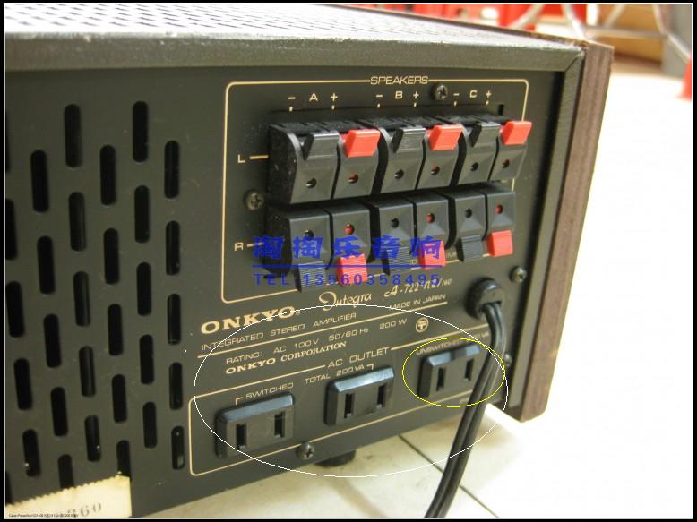

    Em có con amply Onkyo 722nii/160. Nay em muốn nâng cấp dây nguồn(dây nguyên bản bé và xấu) cho nó nhưng mà sau đít nó ko có chỗ cắm jack 3 chân như các bác thợ đang bán mà chỉ có chỗ cắm 2 chân dẹt(có ghi là 200VA gì gì đấy)(ảnh ở dưới). Hiện em đang cắm dây nguồn mới vào ổ ngoài cùng bên phải(khoanh vàng). Như vậy có ảnh hưởng gì không các bác??Vụ này em lơ ngơ lắm, các bác tư vấn cho em với ạ!!!

    ý em là cái amply nhà em nó ko có chỗ cắm jack 3 chân mà em chỉ thấy có 3 chỗ cắm loại phích 2 chân dẹt thôi(hình như amply nhật cổ đều thế). Như vậy, em mua loại phich cắm 2 chân dẹt cắm vào một trong 3 chỗ trên có ổn ko?

    Với máy nội địa Nhật thì thỉnh thoảng em cũng phải thay dây nguồn do chuột cắn, cũ quá nên bị rạn, nứt vỏ. Em thường tìm mua dây của đầu Video cũ còn tốt rồi ra ông thợ gần nhà nhờ thay vì ông ấy có mỏ hàn. Thấy ông ấy lấy kìm bóp cho cái khóa nhựa ở sau ampli rời ra rồi thay dây mới, hàn vào, bóp lại khóa nhựa, xong tính tiền. :D
    Bác cũng có thể mua jac cái 3 chân rời rồi thuê thợ lắp vào sau amply để tiện cắm rút. Mấy ông bạn em toàn làm kiểu ấy

    Nếu bác muốn mod lại nguồn thì bác có thể tháo nguồn cũ ra. Sau đó dùng rũa nhỏ loại rũa mỹ nghệ để mở rộng lỗ lắp ổ cắm rời loại ổ cái âm 3 chân sau đó mới tính tới chuyện mua dây nguồn. 3 lỗ căm 2 chân ở đằng sau là lỗ chia nguồn. Nó được đấu trực tiếp với nguồn từ ngoài vào máy. Có nhiều loại máy thì nguồn này có 2 loại, 1 loại trực tiếp nghĩa là cứ cắm điện vào máy là nguồn có điện. Loại nữa là nó qua công tắc nguồn của máy nên khi bật nguồn nó mới cấp điện ra ổ

    Ý em là em cắm vào 1 trong 03 ổ trên có ảnh hưởng đến nguồn và chất lượng âm thanh không các bác????

    Mấy ổ cắm dẹp là nguồn ra đó bạn lấy từ nguồn dây cắm của bạn đó. Dùng cho khi bạn cắm nguồn ampli bằng đầu có dây cắm và các thiết bị khác ( đầu CD,DVD,... ) mà xài đúng điện áp ghi trên nhãn bạn có thể cắm vào ổ cắm dẹp đó đều này giúp đỡ ít dây nối, ổ cắm. Tuy nhiên nếu bạn xài vượt quá giới hạn ( 200VA ) thì sẽ dễ cháy ổ cắm và dây nguồn chính. Nếu bạn muốn nâng cấp thì nên thay dây nguồn chính nhưng trừ khi bị hư chứ nhà sản xuất cũng đã tính toán cỡ dây hết rồi, vậy là cũng ok rồi.

    Thực ra dây nguồn theo máy là đủ và phù hợp cho ampli này rồi bác ạ, trông nó be bé xâu xấu nhưng bác thử cắt ra xem sao, đảm bảo lõi đồng của dây còn to hơn mấy loại dây nguồn tròn tròn 3 chấu chỉ được cái nhiều vỏ :D
    Ngoài ra các dòng ampli cổ này thường đảm bảo là dây Made in Japan nên bác cứ yên tâm mà chơi trừ khi nó bị chuột cắn hoặc hư hại vì một lý do nào đó.

    Khoan chổ nguồn cũ cho to lên rồi lắp socket 3 chấu Furutech vào, nghe ok hơn nhiều đó bác.

    bác phải cắm vào ổ ghi unswicht thì ko sao,cũng ko ảnh hưởng đến âm thanh,nhưng nhớ phải cách điiên tốt cho chĩnh cái phích điiện cũ của amp bác nhé
