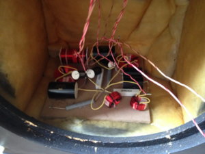

    em post nốt bài về cặp loa Sansui SP1500
    Bộ phân tần cũ trông rất gấu nhưng vẫn là phân tần bậc 1, nên em không vẽ lại
    Em tận dụng lại toàn bộ cuộn cảm để làm bộ phân tần mới
    và dải tần hoạt động của các loa với bộ phân tần mới.
    dải tần tổng thể sau khi hoàn thiện
    Nhìn chung cặp loa Sansui SP1500 tuy giá hiện nay khá mềm, nhưng sau khi cải tạo lại cho âm thanh tốt, dải bass xuống sâu khoảng 32hz, dải trebl tuy chưa lung linh lắm, nhưng cũng đủ thể hiện được nhiều thể loại nhạc.
    Mạch phân tần mới em sẽ vẽ lại và post sau ah.

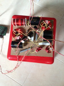

    Em rãnh rỗi post hình cross đã làm cho JBL L100 Century...
