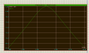

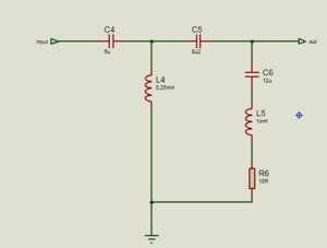

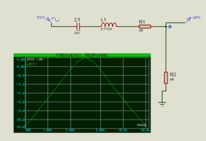

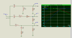

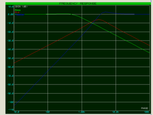

    Em tạm mô phỏng mạch này. Không có phần mềm chuyên dụng nên không chính xác lắm. Nhưng nhìn cái phân tần này không ưa mắt lắm

    Em phân tần loa trung nó như thế này mà, đâu có nhọn như mô phỏng của bác nhỉ?

    Mô phỏng mạch lọc chứ có mô phỏng loa đâu bác, em chụp cả hình mạch điện rồi đó thôi. Quan điểm của bác thế nào thì em không biết nhưng khảo sát hàng nghìn bộ phân tần không thấy ai dùng mạch lọc đó để làm cho loa mid cả. Mạch này người ta thường áp dụng cho các trường hợp các điểm trên đặc tuyến bị gồ lên trên 3dB người ta thường gọi là mạch lọc Notch gồm C6 L5 R6
