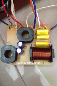

    Em có con loa Technic SB500 thi thoảng mất trelb kiểu lúc có lúc không. Liệu có phải do phân tần không các bán nhỉ. và tiện đây các bác cho em xin địa chỉ mua tụ để nâng cấp phân tần với nha. Em ở Bắc Giang. Có thể mua online càng tốt!

    Bạn phải kiểm tra kỹ các mối hàn nối với loa trebl có chuẩn không hay nó đã già theo năm tháng. Nhưng nhiều khả năng là đoạn dây nối từ cọc loa trebl vào cuộn dây do thời gian sử dụng lâu quá rồi nên nó bị gãy đứt ngầm khi nào nó dính vào nhau thì nó kêu khi nào nó cách nhau xa quá thì nó nghỉ....

    em kiểm tra như là trelb bị làm lại rồi ý

    Vậy nhiều khả năng loa trebl lại bị chết lần nữa rồi vì loa làm lại chưa được chuẩn một thời gian hoạt động sẽ hỏng thôi

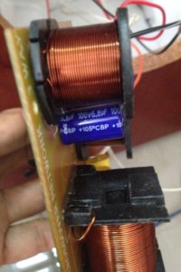

    Bác xuan à . Nhờ bác xem giúp bộ phân tần của loa telefunken Tl1000 xem có thể cải thiện tốt hơn được ko với nhé . Thân

    Bác Xuân cặp phân tần này thay toàn bộ tụ có hay hơn không mà thay bằng tụ gì bác nó 3đường tiếng

    Phân tần của bác khá sơ sài, bác thay tụ thì có tụ audyn, zantzen, mundof..giá vừa phải, còn hay hơn bao nhiêu thì em không dám khẳng định, vì bộ phân tần của bác cho 3 đường tiếng là khá hẻo [emoji16]

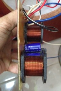

    Thất vọng về con Technic sb 500 của em quá. Làm lại phân tần theo nhà sản xuất rồi mà tiếng bass vẫn lý nhí. Trung thì chói. ghép em nó với Technic SU 7A. Em rất thích loa này. Bass thì 30 mà kém thế. Bác nào đi qua cho em lời khuyên với. Chân thành cảm ơn.

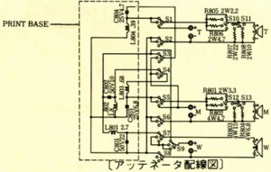

    Em mở ra thấy phân tần chỉ số tụ ko đúng như nhà sản xuất đưa ra nên hý hửng làm lại mong cải thiện mà ko được

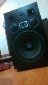

    Loa của em bass 40 khi ghép vào bass ra như ta lấy tay gõ vào gỗ, điên quá cho loa bass đánh buông ( ko qua cảm tụ) bass ra đẹp lắm nhưng mid nặng nề chìm tối, quả này gần bác vvxuân thì ngon ngặt nỗi xx quá. Nhờ bác vvxuân ( hơi ngại) hay bác nào gợi ý nên làm từ đâu ( ee chăng có máy móc gì đâu chỉ"đo bằng tai thôi"loa : audiosphere reseasch của canada

    Loa này là loa bass đánh thẳng mid tối là đương nhiên,trên thùng có loa mid mà sao lại nặng nề chìm tốil

    Vấn đề em rối là cắt bass bác ah vì em cắt thấp thì bass yếu mất kiểm súat bỏ tụ nối xuống mass bass mạnh nhưng mid ra từ loa bass nhiều quá. Hiện tại dùng cuộn cảm và tụ 3.3uf nghe tạm mid chưa ngọt hơi rối mid cắt bằng tụ 20uf tiếng hơi lớn nên em nối tiếp trở, mid cao ko được trong và hơi gắt. Mid có đảo cực với bass. Loa bass chạy khỏang 2khz thì bị suy giảm. Nhờ các bác gíup nhé. Em xin cảm ơn ah.

    Trung âm là dải rộng nhất, của bác chỉ bị lõm chỗ 1khz thì trung âm chỉ ảnh hưởng ít nhiều, ko thể mờ cả trung âm được. Bác phải xem cụ thể hơn ở một bài nhạc, thì giọng nam mờ, giọng nữ mờ hay của nhạc cụ, âm thanh nào mờ? Có hai dạng mờ, 1 trung âm bị bé hẳn so với bass và trebl, thì nguyên nhân là do trung âm. Còn trường hợp tiếng hát vẫn to, nhưng không có độ sắc nét, giống như xem phim SD so với HD, thì là do dải cao kém, không thể hiện đủ các hài âm trọng giọng hát và các nhạc cụ.

    Em điều chỉnh về Full Ran rồi bác. Cái này em biết. Tình hình là em hôm trước em đã đặt lại một loạt tụ Elna, Nichi,panasonic bên Sieuthiav (Vì bên này không có hay sao ấy nên phải dùng lôm côm cho đủ loại) để làm lại phân tần cho dúng với nhà sản xuất, lọ mọ làm tới đêm mới xong. Thì vẫn chưa ăn thua. Buồn lắm! Đổi sang amply khác xem sao (Từ Technic SU 7A sang Marantz 64 AV) Trời ơi chuyện gì thế này. Sao ưng tai vậy. Đêm rồi không được mở to tý để thử thế mưới đau, sợ làm phiền vợ con. Mong mãi mới tới sáng để nghe thử lại. Haaaaa! Ưng lắm rồi! Chắc tại con Technic đã già quá rồi các bác nhỉ. Hôm nào đủ tiền em lại nâng cấp cặp tụ nguồn cho em Technic SU 7A, Các bác cho em lời khuyên có nên không nhỉ! ----- CHUYỆN CỦA EM!
