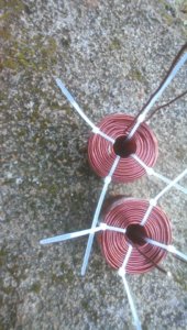

    Em xin chân thành cảm ơn sự nhiệt tình chia sẻ của bác vvxuan. Em cắt cho loa bass bằng cảm khỏang 3mh dây 0.9mm ( có vẻ đường kính hơi nhỏ cho bass 40) và tụ // loa 10uf thì bass kém và mất kiểm suát. Em có ý định nâng cấp cuộn cảm lên dây 1.5mm ko biết có khá hơn ko. Với cuộn cảm 3mh tụ 3.3 bass tốt nhưng độ dốc chắc ko cao nên mid ko được hay( ồm). Nhờ bác xem hộ điện trở thuần của cuộn cảm ảnh hưởng thé nào đến tiếng bass, tải sao cũng cuộn cảm đó kết hợp tụ 10uf mắc// thì bass kém đi rất nhiều so với tụ 3.3ufmắc // loa bass, trong khi một số bộ phân tần cắt bậc 2 với tụ 80-100 uf lại ko sao. Loa này là loa cổ của canada là loa thùng kin, trước khi về tay em đã bị mod tùm lum. Tai em đủ tinh tế nhưng túi tiền của em lại ko đủ mới lọ mọ bác gíup nhé.

    Dây 0.9 cũng ko phải quá nhỏ, bass 40 hay 30 không ảnh hưởng, dùng cảm dây to hay nhỏ liên quan nhiều hơn đến công suất loa. Loa công suất lớn mới phải dùng dây to. Trở kháng của cuộn cảm làm giảm độ nhậy loa đi chút ít. Bác dùng tụ 10uf mà làm bass kém thì ko hợp lý lắm, vì càng tăng tụ // thì càng cắt trung âm trên loa bass, còn phần bass sâu vẫn vậy. Thực tế em làm khi cắt bớt trung âm thường dùng tụ rất lớn, cái này phối hợp với cuộn cảm phải hài hòa. Ví dụ khi em muốn cắt cho loa bass <1khz, nếu đoạn dải tần dưới 1khz khi đấu trực tiếp đã khá đều, thì em dùng cuộn cảm trị số rất bé kết hợp với tụ trị số rất lớn (trên 100uf). Còn khi đấu trực tiếp mà đồ thị đoạn dưới 1khz trồi lên như quả núi, thì phải dùng cuộn cảm trị số lớn để làm phẳng nó trước sau đó kết hợp tụ song song trị số vừa phải (vài chục uf) để làm gọn tại 1khz.

    Chắc tại cái ampl của ee năng lực kém bác ah, em thay lại cuộn cảm 3mH dây 1.6mm thì dải trầm rất khả quan. Cái cuộn dây 0.9mm chắc là trở thuần nó cao( đồng hồ của em dỏm ko đo được) loa mid cắt bằng tụ 10uf cảm khỏang 0.2mh (do hơi thừa trung cao) mắc nối tiếp, cảm 3mh // loa mid ( lọc bớt trung trầm - em hòan tòan làm theo cảm tính và hiểu biết hữu hạn chứ ko tính tóan gì vì chả có thông số loa. Nay nghe tạm ổn nhưng treble chưa hay( quá khó với em) nhờ bác kiểm tra xem có gì sai sót( tụ 10uf nối tiếp cảm nối tiếp biến trở nối + loa mid cảm 3mh //loa mid) tráo cực với loa bass. Nghe tạm khi nghe chưa thấy điểm nào xuất sắc. Treble ee dùng tụ 2.5uf cảm 0.2mh // loa treble trép ra chưa hay ( dính và hơi thô( 2 trep kèn nhựa foster và 1 trep dome philip. Tư vấn tiếp cho em nhẻ!!!

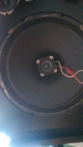

    Em có cặp tòan dải sony mini nảy ra sáng kiến gắn vào giữa loa bass cho nó giống tannoy cắt tụ 12uf, cảm//. Mid tạm ổn, cho hai loa mid của loa nghỉ hưu. Treble nghe vẫn chán. Cắt bằng tụ bé thì tiếng nhỏ tụ to thì lẫn mid. Cảm đấu // loa treb bé thì kêu nhỏ cảm to thì lẫn mid, chán quá. BÁC VVXUÂN ƠI!!!!!!!!!*
  20. tran minh phuong
    tran minh phuong Advanced Member
    18/1/14
    2.011
    791
    Bác xem giống tannoy chưa ( gắn tạm nếu ổn sẽ cho râu vào trong cho thẩm mĩ
