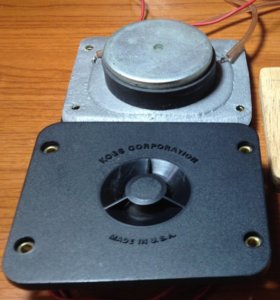

  25. Kieu Thanh
    Kieu Thanh Advanced Member
    20/6/17
    140
    28
    Sài Gòn
    image.jpeg Bác xuân phán cho em cặp treeple này cản tụ mấy uf để rõ tiếng lóc cóc, leng keng, hiện giờ cản tụ 2.2uf .Thank bác
