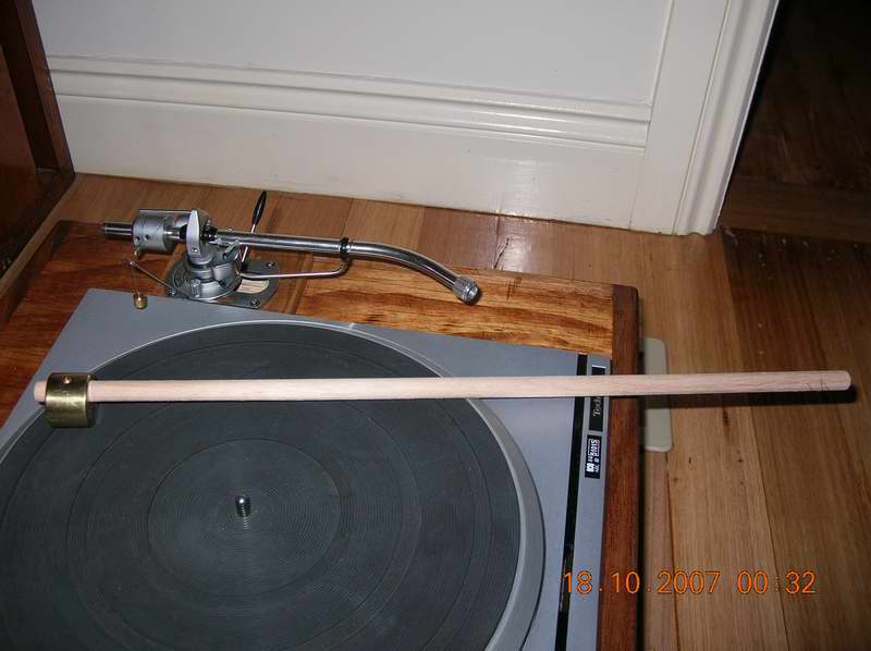

    Sắp tới Em sẽ MOD cái SME 3009 với toàn bộ cụm Bearing giữ nguyên thay cần bằng gỗ kéo dài cần thành 12" sau đó nếu thấy ok,cho nó tới 16" luôn.Sắp sửa tiến hành rồi

    Em hết môn rồi nên kiếm cái quậy phá chơi rồi nó muốn ra Răng thì ra nhưng vẫn phải nghe cho thấy tiếng người,nếu không chắc kiếm job khác làm wá

    Thực sự là chuyên sâu cũng như về Garrard 100 này Em cũng không biết gốc gác nó sao hết,nhưng về kỹ thuật nếu thấy khả dĩ là Em do thôi.Nếu không vì nhân công Tây giá cao quá mà đặt hoàn cảnh này ở VN Em sẽ thuê CNC xử lý phần này thì giá rẻ mà lại có cần ngon để chơi
    Trong tay Em hiện có cái cần Gỗ phía dưới

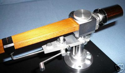

    Theo Em mà cũng là cách Em sẽ làm là Coppy lại cái Sme 3012 nếu mua cái cần loại 3009 như Em có Kiếm gỗ loại tốt(Gỗ đã khô) Order CNC cắt giống cần 3012 xong gắn vô là rất rẻ so với cần 3012,và như vậy có lẽ là cũng rất bổ với túi tiền mà Em đánh giá là sẽ rất tuyệt với giá thành,Nữa là làm theo order của Mr Thích và chỉ riêng mình anh có.Thiệt là hết lời ngợi ca phải không thầy.Hic

    Bác cho thế là hơi quá rồi,Bác nên hiểu ngoài bản chất vật liệu thì vốn dĩ cái Tonearm nó chỉ như cái cân đời cổ thôi làm sao xử lý nốt phần cân bằng cho nó để nó hoạt động đúng với trọng lực yêu cầu.cái Counter weight trên hình là Em tiện bên này đó và mấy thứ đó lúc nào khoái về cái arm nào đó Em mod tiện để nghịch chơi đâu có vấn đề lớn nào đâu.Dám hay không thôi từ từ sẽ thấy mà bác
