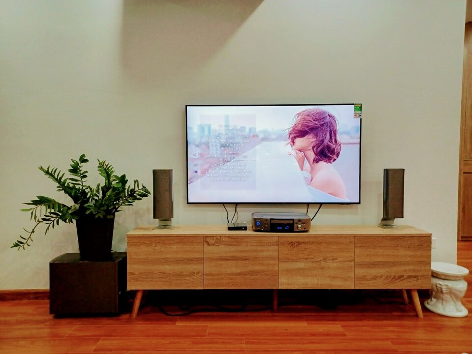

  20. TaxiDriver
    TaxiDriver Advanced Member
    29/7/15
    361
    254
    Con Denon S-301 đây này, 2.1 nên tôi thấy hài hòa phết (ảnh mượn) :)
    Vuhoang1988 likes this.
  21. Vuhoang1988
    Vuhoang1988 Advanced Member
    28/5/21
    61
    15
    Cục sub dưới chậu bông hả bác
    TaxiDriver likes this.
  22. Vuhoang1988
    28/5/21
    61
    15
    Bác để sub hướng qua trái nghe có ổn ko bác
  23. TaxiDriver
    29/7/15
    361
    254
    Chả ảnh hưởng gì đâu, do sub dài mà kệ ngắn thì kê kiểu này là hợp lý. Sub gầm và vô hướng nhé.
