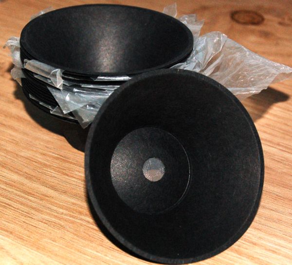

    Chào các bác.
    Xin hỏi tình trạng chú Fostex 206E như sau:Một bên nghe tiếng "trép" rất long lanh.Còn bên kia thì vẫn nghe ,nhưng không long lanh như vậy,cảm giác như đứt "trép" vậy.
    Xin hoỉ cách khắc phục.Tình trạng bệnh tật như vậy chữa trị ra sao ạ?
    (Tôi đã thử đảo dây loa qua lại,nhưng vẫn khg ăn thua.Quan sát gần thì thấy cái phễu nhỏ của nó bị nhăn nhăn.bên kia phẳng hơn.Có phải là nguyên nhân?Xin hoỉ cách khắc phục.)
    Cám ơn các bác nhiều.Mong tin các bác.Mến chào.

    Mấy cái nón Fostex của Em là hàng chính hãng sản xuất bởi Fostex China, nhưng do họ làm "ngoài kế hoạch" :D nên nó chỉ có loại màu đen thôi các Bác ạ.
    Nếu các Bác không ngại thì sáng thứ 7 mang qua chỗ Em rồi sáng chủ Nhật các Bác nhận Loa về. :D

    Tuy 2 màu trắng và đen nhưng nó cùng một Mẹ đẻ ra Bác ạ. Cách đây hơn 1 tuần có một Bác bê cặp Infinity Búc Seo tới nhờ Em độ lại thùng theo mẫu Stirling, mấy hôm sau Bác ấy tới và thấy một mớ nón che nắng cái nào cái ấy đều thủng một lỗ ở ngiữa :D. Thế là Bác ấy bảo Em " Bác giải quyết luôn cho Em cái mũi đi".
    Sáng nay Bác ấy ôm cả thùng cả loa về nhà nghe không biết thế nào mà gọi Em giật giọng, "Chết Em rồi Bác ơi" Em thấy kiểu này chắc Em tèo vì thay cái mũi China và chắc ăn đòn quá. Không nghờ Bác ấy bảo " Chết Em là vì nó hay hơn cặp Whaferdale 3 tấc ở nhà Em đang nghe". Mô phật! tới lúc đó Em mới nhẹ cả người vì cái tật táy máy của mình.
    Bác cứ mang qua, Em làm cho. Giá thì chỉ bằng 4 Ly Cà Fê vỉa hè ấy mà Bác, Em mua bao nhiêu thì tính tiền bấy nhiêu thôi Bác ạ, còn keo dán và công thì....He.. He...mấy Bác trên VNAV mà Em cũng đang ở VNAV cùng hội mà Bác, Free Bác ạ.

    Chiều nay Em tiếp nhận một bệnh nhân Fostex-FE-206E. Cô nàng có nước da đặc trưng của xứ Phù Tang, Nàng bị chấn thương dập sống mũi :D .
    Sau hơn 1 giờ Phẫu thuật, cuối cùng Em đã trả lại cái mũi xinh xắn cho nàng nhưng rất tiếc là Em chỉ có Mũi Châu Phi nên nó hơi đen các Bác ạ. :D

    Em đã Test lại chất âm sau khi thay mũi. Kết quả rất mỹ mãn. Em nó đã phả giọng long lanh sau khi được phẫu thuật :D chứ không còn lòng lành như trước nữa.
    Em mời Bác saudongbang chiều mai tới nhận Em nó về ạ :D .

    Bác saudongbang Em đã post hình rồi đấy Bác ạ. :D
    Thân,

    Bác xem thêm 2 tấm nữa nhé. :D
