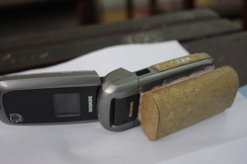

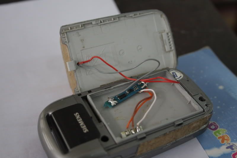

    Bác Ven tự mod đi cho nó sướng. :)
    @Em nghe đồn thế giới pin ở Đội Cấn có nhận làm.
