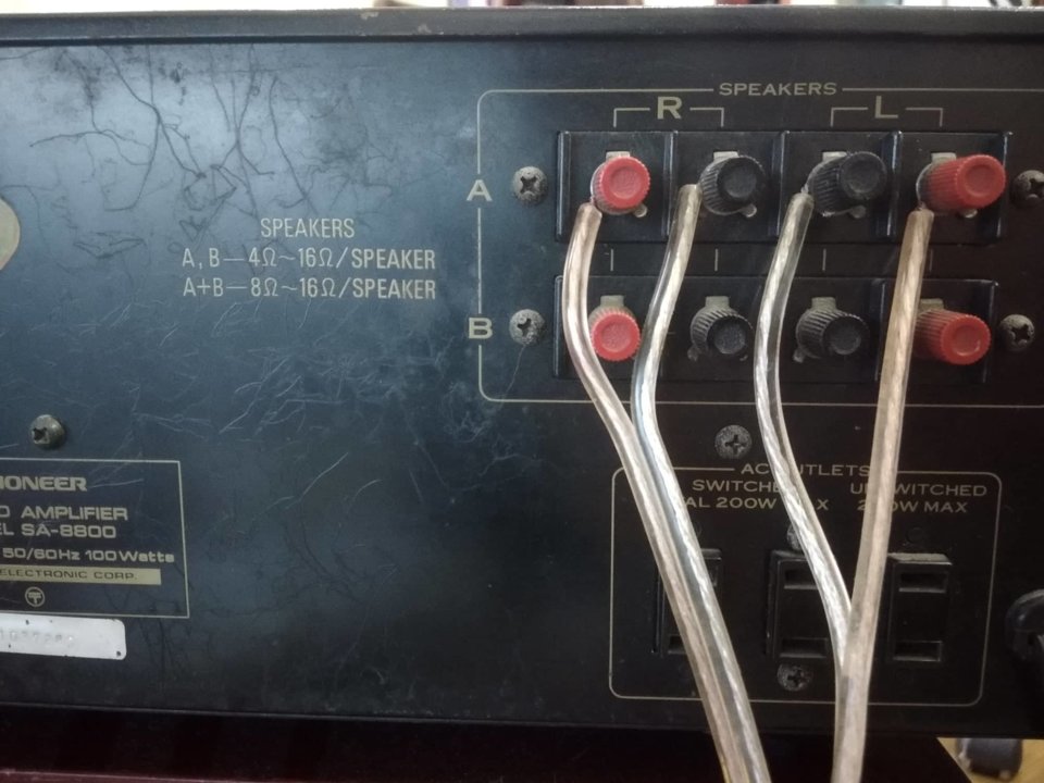

    Số là em mới mượn được cái ampli để nghe nhạc mà không biết kết nối có chính xác, trên ampli có ghi như hình:
    Loa của em (KEF LS50) theo em đuợc biết là 8 ohms thì em nên nối A không hay nối cả A và B vào loa ạ.
    Em mới chơi nên bác nhờ giải thích dùm ạ.
    Cảm ơn các bác

    Nối như hình là đúng rồi bác. A là cho loa từ 4 đến 18ohm.

    .... Từ 4 đến 16ohm (em gõ nhầm thành 18).

    Em cũng đọc một số trang thì giờ hiểu 2 cái đó như sau:
    A hoặc B 4 - 16 ohm : nếu chơi mode A hoặc mode B không thì có thể kéo đuợc loa 4ohm tới 16 ohm.
    còn mode A+B chơi cùng lúc 4 loa thì chỉ kéo đuợc loa 8ohm trở lên, không nên có loa 4 ohm trong set này.
    Không biết có gì sai không :)
