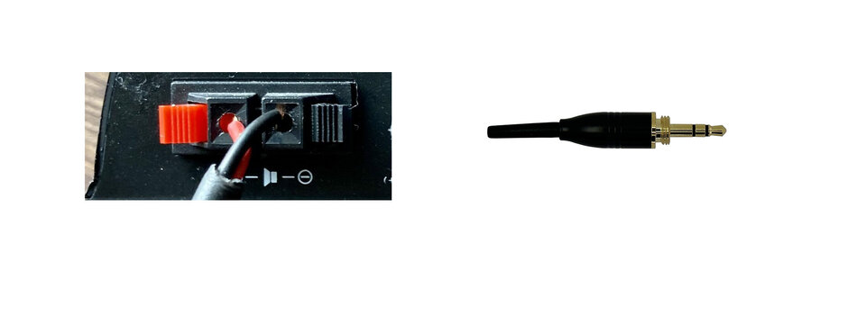

Tình hình là em đang có loa , nhưng loa nó lại dùng giắc 3.5 giống tai phone , giờ em muốn nối cái loa vào âm ly thì dùng cách nào ạ , đầu ra của âm ly lại là 2 dây bình thường . Ảnh minh họa ở dưới , em cảm ơn !
@hokimhoan89 b thử nhìn lại kỹ lần nữa xem có jack 3.5mm ở trên amply ko ? Thường là nó ở mặt trước.Còn nếu ko thì ko đc đâu b.Vì loa passive nó dùng amply truyền thống để truyền tải điện và âm thanh analog để ra tiếng.Còn jack 3.5mm chỉ có tác dụng truyền tải âm thanh nên loa có cổng 3.5mm đã có nguồn điện riêng. Giờ b mua loa passive hoặc chọn nguồn khác thôi.
