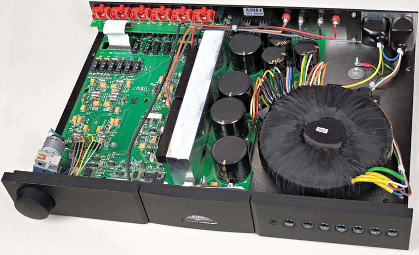

    Cái naim nait 5i em nhìn sau lưng ko có cọc mass, vậy có nên tiếp mass cho nó ko các bác.

    Đít em Nait 5i như thế này ...bác biết rõ là khi cần thì cắm dây tiếp đất vào lỗ nào rồi chứ !

    @ Em Nait 5i của Khucthuydu79, hãng thiết kế có cọc tiếp đất cho vỏ máy như trong ảnh (dây xanh sọc vàng đầu cos bọc nhựa mầu đỏ).
    Mình thấy một số Shop Audio cung cấp đồ Naim...kt viên họ chỉ tiếp đất cho thiết bị qua dây nguồn là đủ.

    Em tháo ra thấy rồi bác ạ, tks bác nhiều, vì mình nghĩ tiếp địa trên đường điện và tiếp mass trên ampli là 2 cái riêng ạ.
