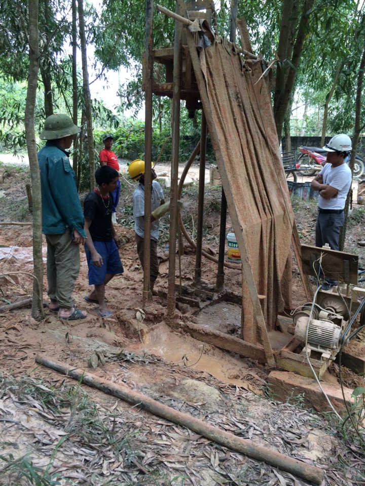

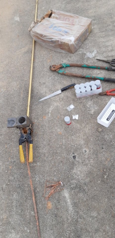

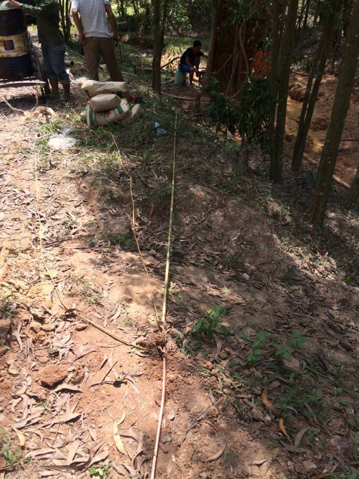

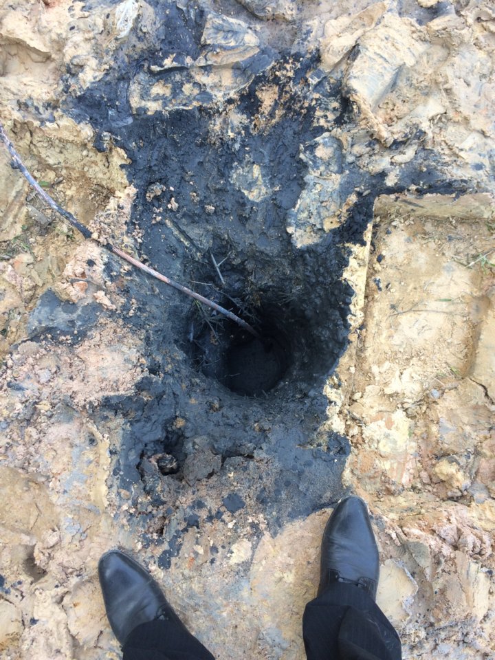

    Em đi làm tiếp địa
    Cọc đồng dài 5m hàn hoá nhiệt với dây đồng 95mm2 dài 27m
    11911C93-7963-46A3-B558-0B6BA4CBC2A2.jpeg DBA9B501-136E-4057-A1A5-E58411608AA5.jpeg Khoan giếng sâu 30m rồi đưa cọc đồng đã được hàn vào hố khoan.

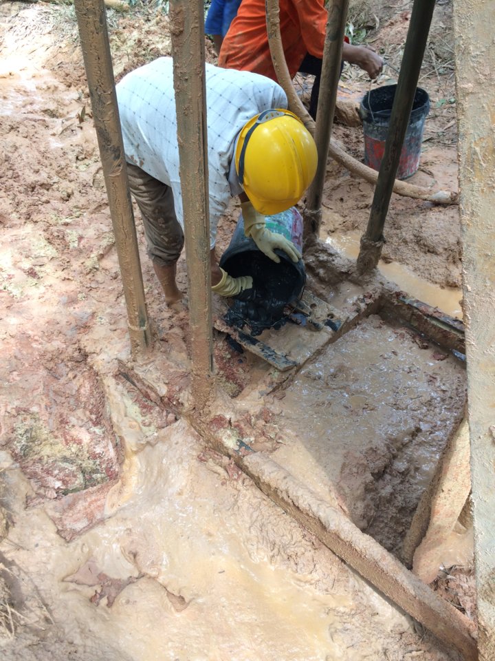

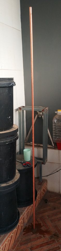

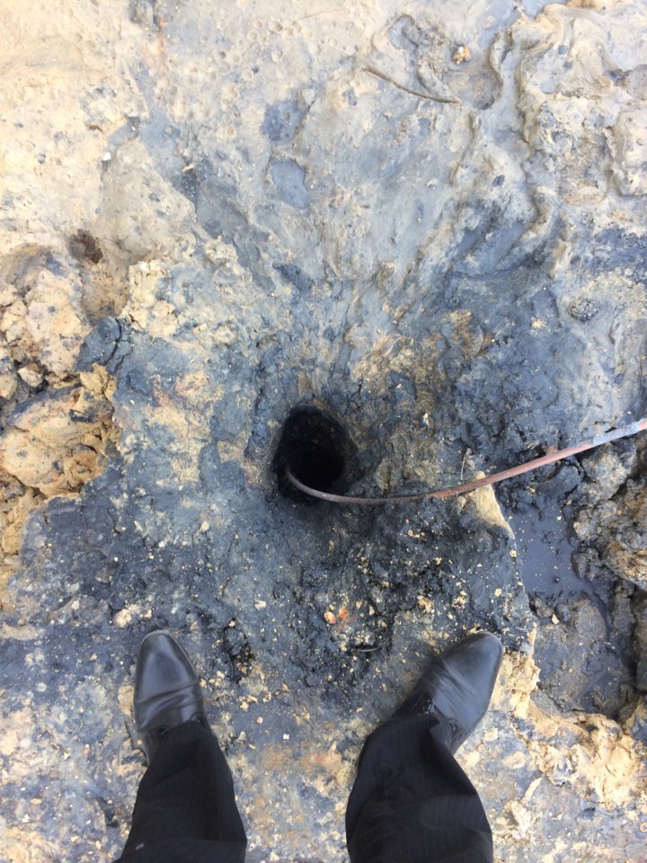

    Tiếp theo đổ bột Gem vào hố khoan.
    C0A481B4-84B9-4F54-A4B3-C50836C38992.jpeg E1F37728-8BA0-4DE0-9EA8-C5A4C4C9154D.jpeg 6897A93D-B077-45C5-9675-522B19D76303.jpeg

    Sài gòn
    Bác làm tiếp địa tiêu chuẩn cho hệ thống chống sét ạ.

    820
    Trong cùng một địa tầng Điện trở của tiếp địa phụ thuộc vào diện tích phần kim loại nằm trong đất, không phụ thuộc vào chiều sâu chôn đât. Bạn giải thích giúp lý do chôn cọc sâu mà o chọn địa tầng và tăng số cọc?

    80
    191
    Lý do là đây bác. Của em làm 40 giếng đó bác, kéo điện trở tiếp địa xuống < 0,5 ohm.

    136
    Bản thân em cũng đóng cọc đồng sâu 7m, cọc đồng đỏ thau, dây tiếp địa là dây 6mm. Cũng có đôi chút kinh nghiệm và quãng thời gian ngâm cứu món tiếp địa này. Em cũng khoan giếng như bác OCTAVE
    Có 1 vấn đề em thấy trên phương án của bác OCTAVE là bác không bảo vệ phần tiếp điểm giữa dây và cọc
    Kể cả hàn hóa nhiệt vẫn chưa đảm bảo độ bền, nó chỉ đảm bảo truyền dẫn. Còn trong lòng đất ẩm khó tránh được bào mòn, ô xít hóa sẽ ăn mòn dần , đồng sẽ chuyển thành ô xít đồng và giảm khả năng truyền dẫn
    Như nhà em phương án đóng cọc , đổ bột electro gain. Sau đó bọc kín băng keo 3M + băng nilon tránh nước ngấm vào phần tiếp xúc giữa cọc đồng & dây đồng.
    Sau đó phần dây đồng đi trong ống gen vào trong nhà và vào thẳng tủ điện. => tránh tối đa việc tiếp xúc với không khí và ẩm để tránh bào mòn . Bởi lõi dây đồng mảnh độ ăn mòn nhanh hơn nhiều so với bề mặt cọc đồng
