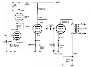

    Đố bác search được ở đâu trên thế gian có cái mạch này :
