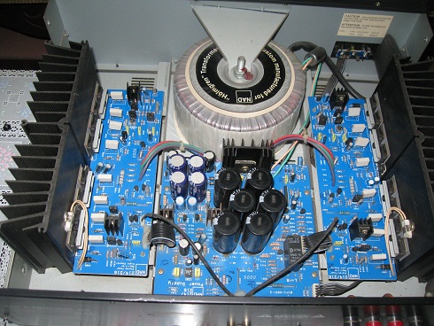

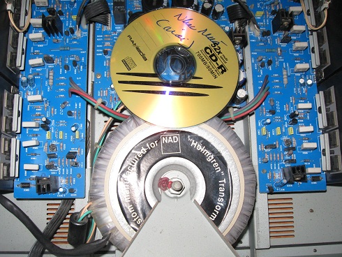

    Tái nhập Fans NAD em đón được power NAD 216 THX zin và rất đẹp. Nhìn cái biến áp nguồn xuyến to đùng (đường kính 14,5cm), em mới hiểu công lực thâm hậu của em nó nói riêng và của thiết bị châu Âu nói chung. Khối lương của máy chủ yếu do biến áp nguồn lớn. Trái với các máy của Nhật biến áp bé tí, công suất max của biến áp ví dụ là 230w mà sản sinh ra công suất 280w điều này là vô lý, máy nặng chủ yếu do vỏ máy dày.
    Đến phần âm thanh, em nó hòa nhập vào hệ thống của em khá tốt, tuy dải treb hơi bị chói. Em nghĩ nguyên nhân có thể do sợi đây nguồn bé tí kia. Và việc phải làm để em nó hát hay hơn là phải nâng cấp sợi dây nguồn.
    Đã bác nào nâng cấp dây nguồn cho pow NAD chưa ?, cho em vài cảm nhận nha.

    Chiều nay em mở nắp cái pow NAD 216 THX câu sợi dây nguồn gâu vào để thử. Kết quả chất âm hay ngoài sức tưởng tượng. Chất âm ngọt ấm không còn chút chói gắt ở dải Treb. Vấn đề giờ là em đang bí giải pháp thi công thay dây nguồn kiểu hàn cố định hay làm jack kiểu dây nguồn rời và thi công kiểu gì cho đẹp đây?

    em thì nâng cấp tụ cho con nad 2700 gồm:
    2 tụ liên lạc mundorf 47uf25v
    2 tụ liên lạc mundò 680uf 63v
    2 tụ lọc nguồn elna silmic ii 100uf 25 v
    4 ttụ lọc nguồn elna silmic ii 100uf 100v
    sau khi nâng cấp không biết hay cỡ nào mà bị vợ la 1 phát :" ông lại nâng cấp amply xịn nữa phải không?"
    thật ra là do tụ cũ bị khô nên sau khi thay tụ cùng trị số nên nghe thoát tiếng và lực hơn rất nhìu.

    Mấy cái máy tầm trên chục tuổi, zin với em chả quan trọng. Tụ hóa lâu ngày khô- Thay, Volume cũ dơ- Thay, Dây nguồn- Nâng cấp. Tất nhiên phải thay đồ tốt, chứ mấy đồ tàu thì đừng thay cho phí công, hỏng máy.
