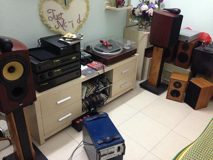

    Báo cáo các bác là sau khi em mượn BACL về cắm vào thì cục power của em kêu im thin thít luôn ạ :lol: Vậy mà có 1 số bác dọa em là sắp chết tụ, chết nguồn làm em hoảng quá tí đem vứt thùng rác :lol:
    Thêm một việc nữa là không biết các fan Naim đã ghép Naim với B&W chưa ạ? Hôm nay em đã thử với 805s cộng thêm sự hỗ trợ đắc lực của hicap (mượn của bác San68) cho ra thứ tiếng thật kỳ quái mà em lại đặc biệt thích :mrgreen: Có lẽ gu nghe mạnh mẽ một chút, chi tiết một chút, tách bạch một chút vẫn là thứ ăn sâu vào em từ lâu, Harbeth nhẹ nhàng đong đưa, quyến rũ ngọt ngào vẫn không phải sở thích của em mất rồi :mrgreen: Rất có thể tiểu thư P3ES-2 sẽ phải tham gia thị trường chuyển nhượng sắp tới mất thôi :wink:
    Báo cáo hết !

    E đặt gạch cặp P3es-2 nhé. Nếu chơi Naim thì trước sau Bác cũng phải có nguồn rời thôi Bác ạ.

    em cũng khoái harbeth p3esr lắm nhưng thấy bác diatone81 nói vậy lại lung lay rồi. Đã có nhiều cảnh báo về việc p3 khó đánh mua rồi lại bán, trên topic harbeth ít nhất cũng vài 3 bác. hiện em thấy cấu hình nhà bác 0208 là khai thác rất tốt. trên forum.naimaudio thấy tay novar cũng khai thác p3 bằng cặp 282/250 và khen nhiều lắm. :)

    Nhà bác diatone81 nhiều bookshelf hay quá. Theo em bác sắp xếp lại phòng nghe một chút em đảm bảo bác chưa nghe đã thấy hay rồi.

    Thực ra do gu nghe mỗi người thôi bác, Naim kéo Harbeth rất tốt nên em đâu có thất bại với P3 :D

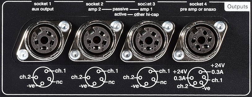

    Các bác cho em hỏi 1 chút về nguồn ngoài của Naim (SuperCap, HiCap, FlatCap), em thấy đầu ra có rất nhiều mà thường chỉ dùng có 1-2 đầu thôi. Em lấy ví dụ Hicap có 4 đầu ra như hình. Theo sách của HiCap thì đầu ra của HiCap là 2 x 24V (0.3A) ứng với socket 4 và thường cấp cho NAC (202). Cái này em thủng rồi.
    Cái em chưa thủng là 3 đầu ra còn lại của HiCap. Theo sách của NAC (202) phần hướng dẫn nối với HiCap:
    - socket 1: "additional signal output"
    - socket 2+3: "to mono or dual mono power amplifiers"
    - socket 3: "to stereo power amplifiers"
    Em tìm trong mấy quyển manual rồi mà chả thấy, một điều chắc chắn Naim nó chả làm cái gì thừa cả. Nhờ các bác chỉ giáo cách khai thác /kết nối của các đầu ra còn lại với. Các bác cho em ví dụ luôn cho dễ thủng ạ.

    Em đã từng cắm thử cả ba đường rồi đều cho ra tín hiệu xì te hết nhưng theo khuyến cáo của hãng thì mình dùng socket 3 - 2 - 1 nghĩa là nếu chỉ đấu cho 1 cục pow thì ưu tiên S3 còn muốn dùng môn hay dual mono thì dùng 3 -2 còn các bác nào muốn đánh cả 3 giải bằng 3 cục pow khác nhau thì sẽ chén cả 3 socket này (trong trường hợp không xài naxo nhé) còn một trường hợp nữa em cũng không hiểu lắm nhưng cũng phán bừa là đối với các bác muốn thu thì sẽ dùng socket 3 này (các pre đời cao như Nac 82-52 282 - 252 thì khỏi cần vì nó tích hợp trên pre rồi). Về sự khác biệt hay không giẵu các cổng này thì em nghĩ không có khác là do các cổng này đấu nối tiếp với nhau nên S3 có cự ly ngắn nhất nên được ưu tiên xài trước mà thôi. Các bác góp ý thêm nhé

    Hehe, nghe bác nói tối qua em cũng hý hoáy thử và thấy đúng là S1-S2-S3 đều... như nhau. Theo bác nếu muốn xài S2-S3, hai pow ngoài chuyện giống nhau rồi có nhất thiết là mono (NAPV 145) hay stereo cũng được? Em chưa có điều kiện 1 lúc có 2 cục pow nên chưa thử được. Em thử thêm tình huống nữa là vẫn dùng HiCap để cấp nguồn cho NAC nhưng đầu vào NAP không lấy từ HiCap mà từ NAC, kết quả chắc bác cũng đoán ra được, tiếng qua HiCap nghe vững hơn.
    Vụ "...phán bừa là đối với các bác muốn thu thì sẽ dùng socket 3 này..." ý bác có phải là rec-out không ạ? Em thấy trên HiCap dưới S3 còn ghi "active - other hi-cap", em có thể hiểu rằng có thể đấu thêm 1 em HiCap nữa để mỗi em nuôi 1 cục pow phải không ạ?
