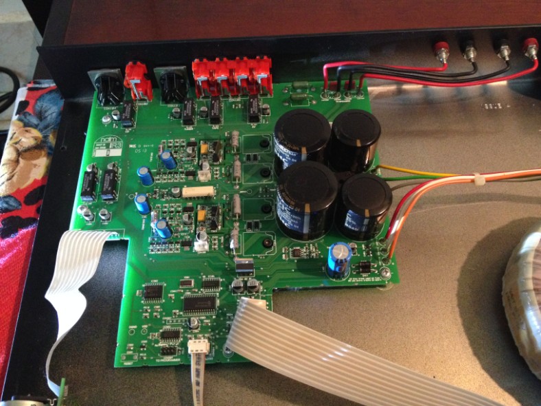

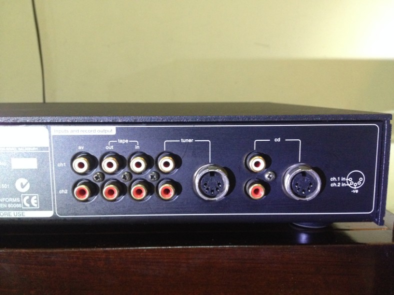

    Các bác cho em hỏi tí, giữa naim 5i Intergrated và 5i Phono intergrated nó khác nhau cái gì ah. Em tìm hiểu trên mạng mãi mà chưa tìm đc câu trả lời này. Em cảm ơn các bác.
  13. lehoangdong
    lehoangdong Advanced Member
    10/6/10
    344
    168
    Theo em biết: Vì Naim Nait 5i có 2 lựa chọn có cổng DIN và RCA cho CD input mà khi mô tả input CD = RCA thì Naim nói rằng Input CD = Phono (Có vài tài liệu mô tả cổng kết nối RCA= Phono) nên không có: Naim Nait 5i Phono intergrated, Vậy có thể đây là thuật ngữ mô tả Naim Nait 5i Phono intergrated có thêm cổng kết nối input CD = RCA = Phono.
    Em sử dụng Naim Nait 5i Phono intergrated mở mạch ra thì không có option Phono
    Mong các Bác chỉ giáo thêm ạ!
    PS: Bác có hình "Naim Nait 5i Phono intergrated" không ạ ?
  14. lehoangdong
    10/6/10
    344
    168
    Hình đây ạ! Em cũng có tìm trên mạng nhưng không thấy: "Naim Nait 5i Phono intergrated"
  15. lehoangdong
    10/6/10
    344
    168
    Đây nà Bác! Không biết có sai ý không ạ.
    Standard connectivity
    There is little else to say about the NAIT 5i. It features four line-level inputs: all of which have RCA phono connections, while the CD and tuner inputs are duplicated with DIN connectors.
    Đại khái: Chuẩn kết nối
    Về Naim Nait 5i : 4 đường vào tấc cả đều dùng RCA Phono, trong khi input CD và Turn có DIN và RCA Phono.
  16. meinLiebling
    meinLiebling Advanced Member
    23/2/10
    117
    121
    Tks bác, e chưa xem tài liệu nc ngoài nó viết gì. E chỉ theo dõi mấy ô seller trên ebay đang rao 5i intergrated và 5i phono intergrated. Các bác đó show ảnh mặt sau so sánh 2 loại e ko thấy gì khác biệt, giống y hình của bác
