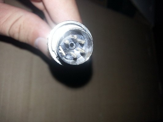

    chào các bác em đang thừa sợi dây Din 5 chân nhưng em không rõ dây này xài cho dòng naim nào ? các bác có thể chỉ giúp em với ? thanks

    dây Din 5 có rất nhiều hãng làm, thường dùng cho naim, dây của bác là Din 5 (180 độ) hay (240 độ) ???

    Em thấy hình như 240 độ thì phải bác ah.
