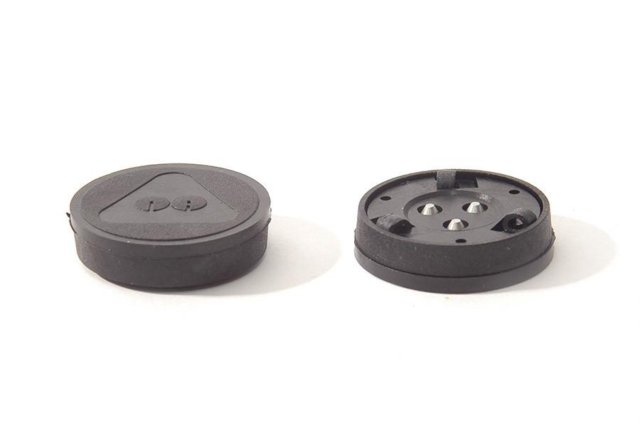

    Fan Naim nhà mình cho em hỏi,tình hình cục chặn đĩa của em 3 cái vòng cao su đàn hồi kém tì đĩa ko chặt nhiều khi bị trượt máy ko chạy báo lỗi, em muốn thay mấy vòng cao su đó nhưng ko biết ở đâu bán ,có bác nào biết chỉ giúp em với.

    Em thấy bán cả cục thì có, cụ cho hình lên nhé

    Của em là puck 3,cái này chủ yếu shop bên Anh bán,ship về Việt Nam hết khoảng 700k.Em thử tìm mấy vòng cao su thay thế,nếu ko được thì mua mới vậy.

    Theo e nguyên nhân k phải do vòng cao su. Bác mở nắp cục chặn, đặt mặt có vòng cao su xuống mặt bàn rồi đẩy 3 chân đinh xuống 1 chút (đẩy 3 chân cao bằng nhau) để cho nam châm hít chắc hơn xem có đc k ạ.

    Shop ở đây bán tầm 500k. Nhưng cơ CDP Naim nếu để yên thì chạy bình thường, kể cả ko có cục chặn, chỉ khi tua bài mới bị vấp thôi. Trước em có lần quên bỏ cục chặn vào cũng bị như vậy. Cục chặn này nhẹ, giữ đĩa do sức hút nam châm, chứ lệch 3 chấu cũng ko ảnh hưởng gì nhiều. Bác xem lại xem.

    Tks bác! Để em thử cách bác chỉ xem sao.

    Shop nào bán bác chỉ giúp em ,em muốn mua 1 cái mới dùng cho ổn định!
