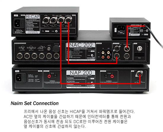

    Theo catalouge của NAIM chỉ hướng dẫn nâng cấp nguồn NAPSC , Hi Cap, Super Cap cho Pre chứ không cho POW. Bác Nhimmeo có thể thông tin thêm được k?

    Gửi các bác hình dây Hicap cấp cho pre/pow 202/200

    Hicap chỉ cấp nguồn cho Pre thôi bác. Lấy đau ra nguồn cấp cho Pow. Bác cứ nhìn vào phía sau Hicap hãng đã ghi chú cho người dùng thấy mà.
    Din 4 uot từ Hicap gồm L/R/G 1 pin bỏ trống.
    Muc đích Din 4 đc kết nối từ Hicap xuống loại bỏ chan +24v
    Din 5 từ Pre lên Hicap bao gồm L/R /G đồng thời 2 pin còn lại là +24v x2 từ Hicap đi xuống Pre . Din 5 vô Hicap đc nối tiếp qua Din 4 đã bỏ đi chân +24v mục đính cách li o xung đột với +24v từ pow.
    Cái này bác nào chơi Pow 250 thì sẽ rỏ. Vì Pow 250 chỉ có 3 chan L/R/G

    Nap 250DR của em jack vào pow chỉ có 3 chân (giống XLR)

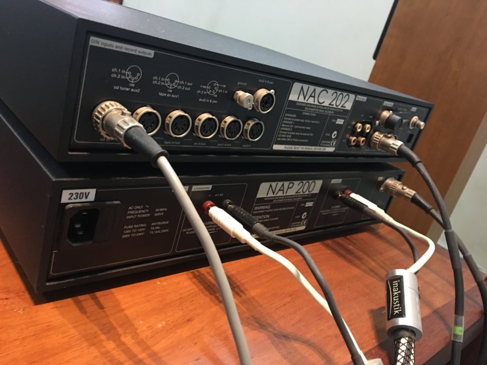

    Gì đây bác ơi? .........:)

    Cách kết nối pow với hi cap thôi mà bác

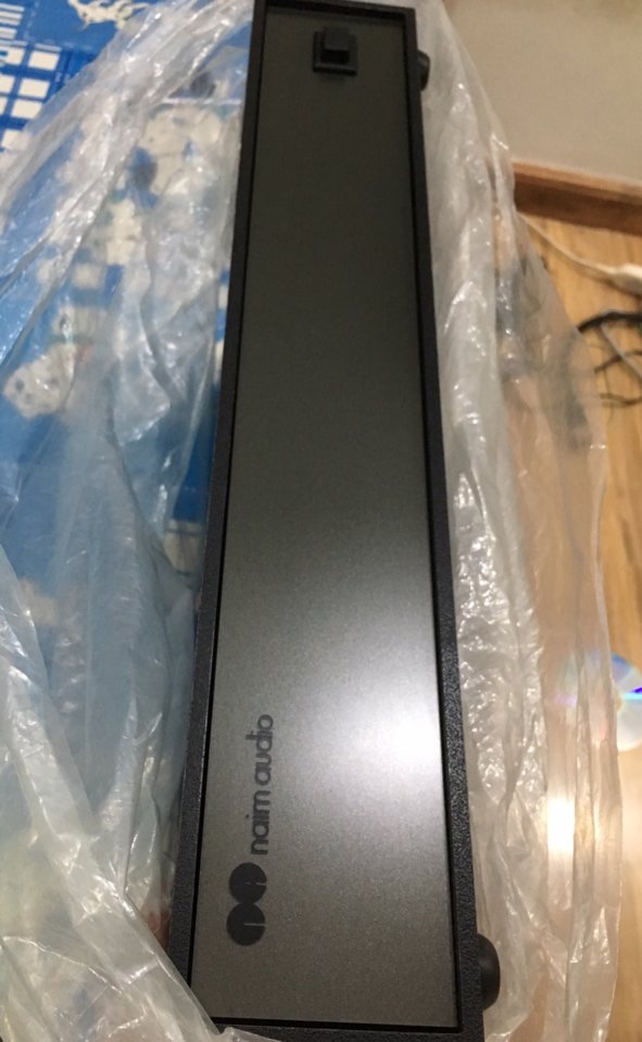

    CDX muốn nâng tầm lên cao thì hốt em này bác à. XPS em còn 1em full thùng như mới IMG_2414.JPG
