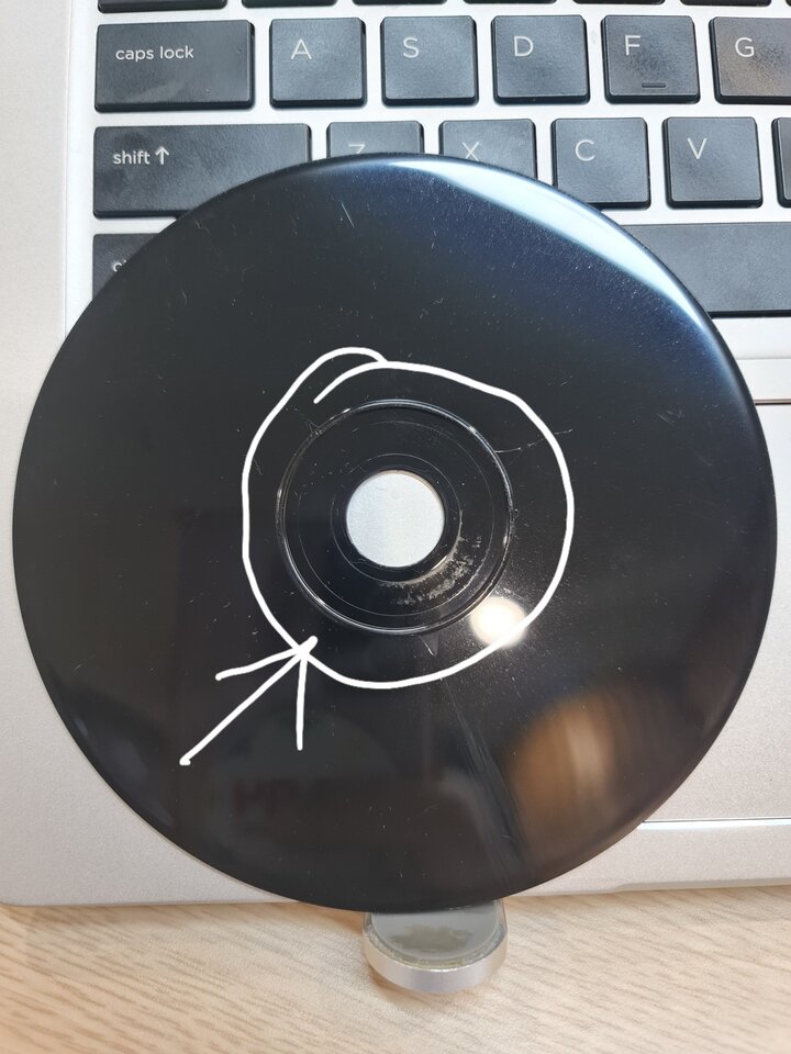

    Các tiền bối cho em hỏi chút :
    Em đang xài CDX2 , mỗi khi bật lên và nghe luôn thì rất hay thấy báo lỗi.
    Trường hợp bật lên và để 5phút mới nghe lại ko sao.
    Vậy mong các bác chỉ giáo để em tìm thuốc ạ. Cám ơn các bác!

    Lỗi đọc đĩa phải không bác? Em thì gặp lỗi một số đĩa (mỏng hơn đĩa khác) CDX2 không nhận, tham khảo trên diễn đàn của Naim em cắt thêm 1 miếng bìa MỎNG hình tròn bằng lòng trong của đĩa, đặt dưới cục chặn đĩa, CDX2 lại đọc bình thường

    Lỗi này chắc do từ ở cục hít/chặn đĩa yếu nên bị vậy.
