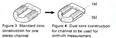

    Ơ lại bác này hỏi . Autoreverse thì phải có 4 khe từ. Để phục vụ chế độ pb auto azimuth cả 2 chiều forward và reverse thì Nakamichi đã tách tiếp khe từ bên phải của mỗi chiều ra tiếp làm 2 để so sánh lệch pha rồi lệnh cho azimuth motor chỉnh lại phương vị đầu phát. Chi tiết thế nào bác google giúp nha. 6 khe từ là 6 khe từ!

    Tuy nhiên để làm rõ vấn đề này em xin gửi bác Taitrau và các bác khác 1 phần sơ đồ PB amp của nó với 6 khe từ để các bác có thể tham khảo.
