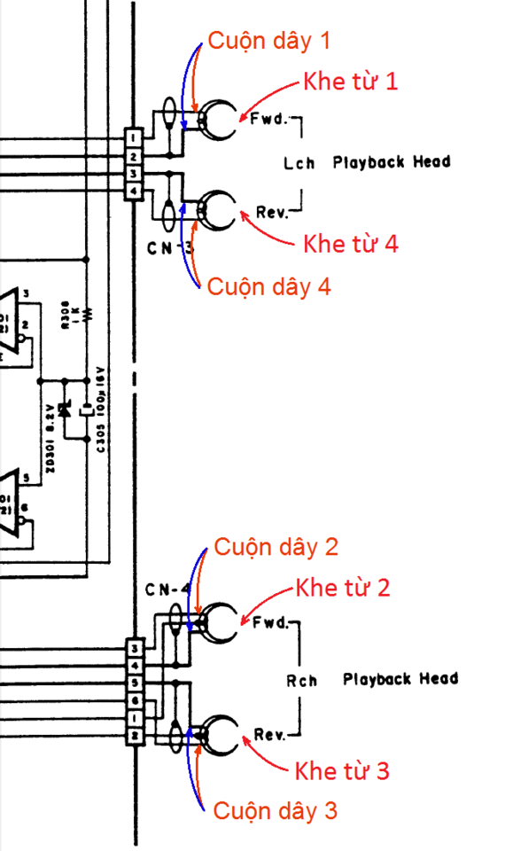

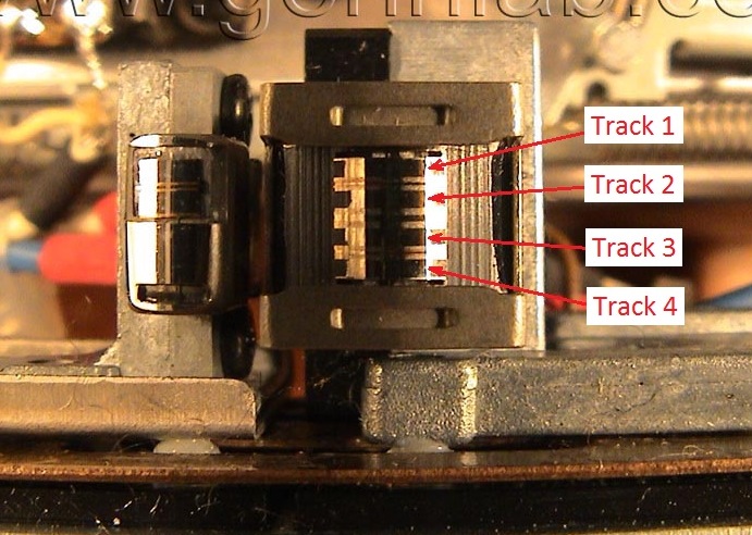

    - Trong Brochure và Sevice Manual ghi rõ đầu từ là 4 track- 2 channel.
    - Và không có 1 từ nào nói là đầu từ có 6 khe từ (khe từ tiếng Anh là Gap) như bác đã nói.
    - Cái hình bác cắt ra từ Service Manual rồi chú thích, rõ rành rành là chỉ có 4 khe từ, còn các điểm bác chú thích đó không phải là khe từ mà là các cuộn dây (Coil).
    Đây là thông tin về đầu từ trong Brochure: đầu từ là PA-1L, 4 track- 2 channel:
    Đây là ảnh chụp đầu từ Playback của Dragon, em chú thích vị trí các track:
    Và đây là sơ đồ đầu từ có khe từ với cuộn dây (coil), rất rõ ràng là đầu từ 4track- 4 khe từ:

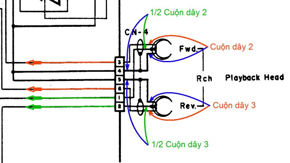

    - Trong Brochure, nói rõ là Nakamichi lấy 1 nửa số vòng dây (half) của kênh R cả 2 chiều trong đầu từ để làm công việc azimuth, nghĩa là cuộn dây này là 1/2 cuộn dây của cả kênh âm thanh R, chứ nó không phải là 1 cuộn dây độc lập được quấn trên 1 lõi từ độc lập, mà bác suy diễn nó 1 là khe từ riêng?
    Nếu bác nào hiểu về biến áp, thì cách quấn dây này giống như quấn dây 1 biến áp cho ra 110v và 220v vậy, nghĩa là trên cuộn dây 220v, ta lấy ra ngay điểm giữa số vòng dây thì sẽ có được điện áp 110v; và nếu nhu cầu biến áp cần bao nhiêu loại áp, ta tính tỉ lệ số vòng dây và trích các điểm ra, sẽ được nhiều mức điện áp mong muốn.
    Đây là hình chi tiết về cuộn dây trong đầu từ, em chú thích cuộn dây chính và cuộn dây 1/2 dành cho azimuth:

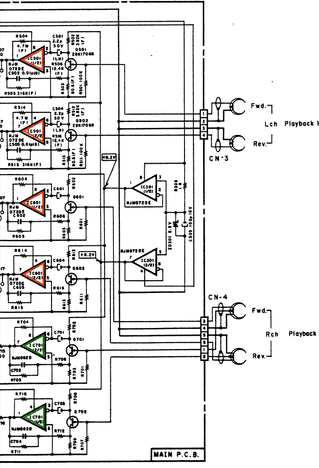

    Đây là hình 6 kênh khuếch đại tín hiệu ngay sau đầu từ ra, chính nó là nguyên nhân gây ra sự suy diễn có 6 khe từ với những ai không am hiểu hết về đầu từ và nguyên lý hoạt động:
    Vì sao Nakamichi phải làm ra kiểu chỉnh azimuth như vậy? Họ nói rằng họ làm kiểu so sánh tín hiệu âm thanh trong cùng 1 channel như vậy vì chúng có cùng tín hiệu âm thanh, cùng tần số, sẽ dễ so sánh hơn; nhưng thực ra đó là 1 sự bao biện, vì trước đó Philips đã đăng ký bản quyền sáng chế về việc tự động chỉnh azimuth bằng phương pháp so sánh tín hiệu L/R rồi. Chính vì vậy, nếu không mua lại bản quyền sáng chế của Philips, Nakamichi không còn giải pháp nào khác cho cách thức lấy tín hiệu và so sánh ngoài việc lấy chính tín hiệu của 1 kênh rồi tự so sánh, và để chế tạo đầu từ cho mục đích azimuth kiểu này, thì cũng có duy nhất 1 giải pháp phải quấn 4 cuộn dây nối tiếp nhau trên 1 lõi từ của 1 kênh (R).
    Và hình như Nakamichi chỉ sử dụng phương pháp này cho duy nhất Dragon.

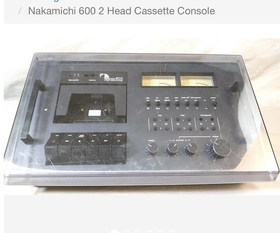

    Hi các bác
    Có bác nào dư hoặc chỉ e cách làm cái nắp đậy của deck Nakamichi 600 ?
    Xin cảm ơn
  20. chichsg
    chichsg Advanced Member
    24/10/13
    280
    65
    Gia Định
    Nắp mika hay nắp gì vậy bác? cụ thể pm e chỉ nơi làm (clone) nếu đúng cái bác cần, kẻo post lên đây lại tưởng quảng cáo :rolleyes:

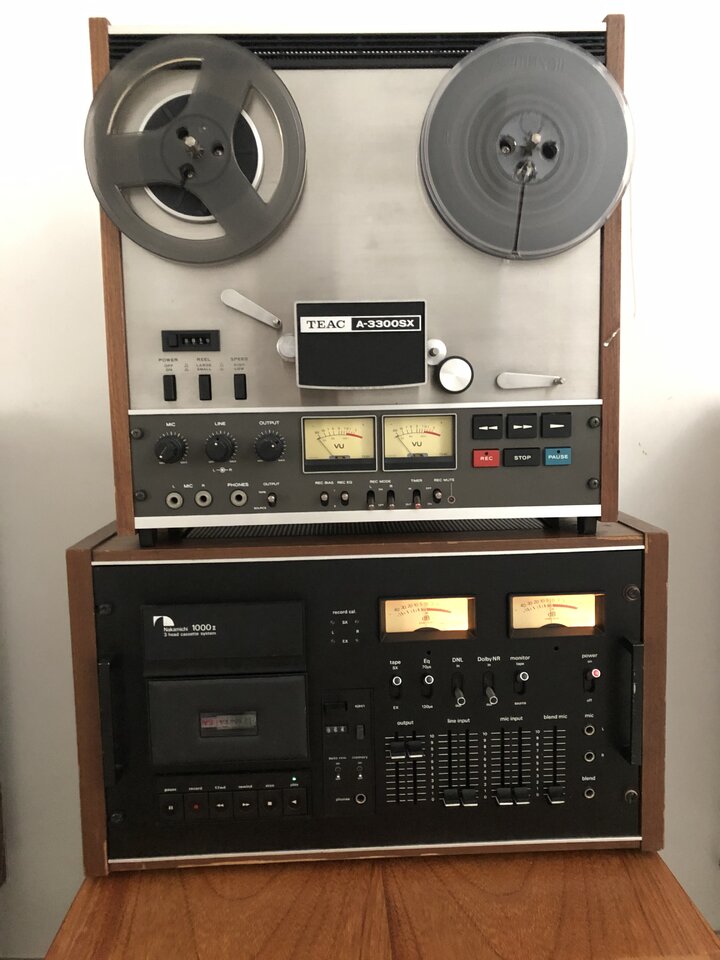

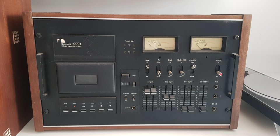

    Mình xin tham gia hội với naka 1000 mkii,lần đầu chơi Naka chưa có kinh nghiệm, mong nhận các chia sẽ của mọi người.
    Thaibinh2404 likes this.
  23. Thaibinh2404
    Thaibinh2404 Advanced Member
    15/2/19
    501
    138
    Con này đẹp quá bác. Giá em nó hiện tại nhiêu vậy a? Chất âm naka một lần nghe đã nghiện nếu là máy chuẩn.
