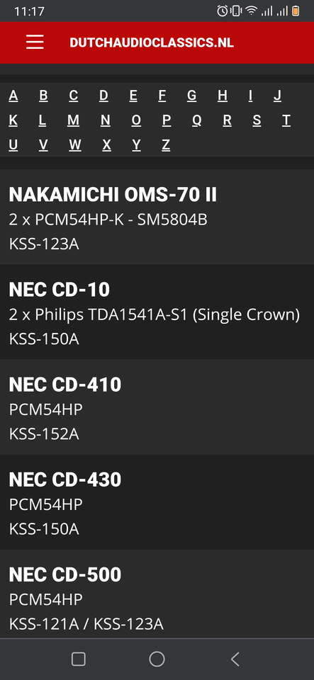

    Mắt sony kss-123a đó bác.

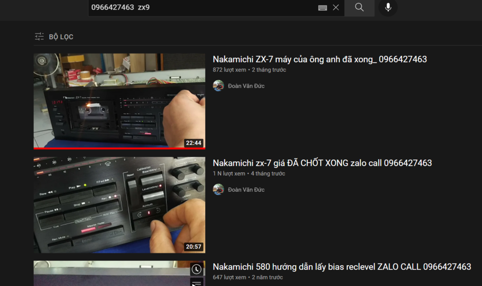

    Em mới mua ZX9 giờ em không biết cách chỉnh bias, xin các Bác chỉ giáo hoặc có clip nào hương dẫn chỉnh bias cho em nó thì cho em xin để học hỏi nhé. Mail của em
    dungdinhthanh@gmailncom
    Em xin cảm ơn các Tiền bối.
  13. tieuthieugia
    tieuthieugia Advanced Member
    26/3/08
    827
    222
    Bác LH theo thông tin trên hình nhé

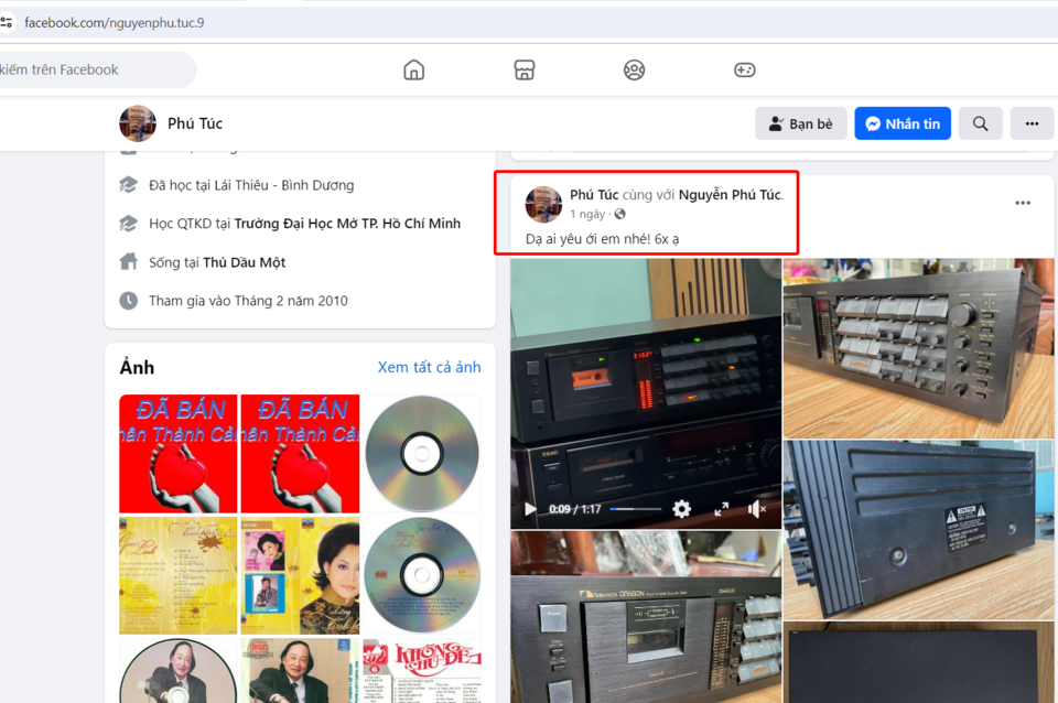

    trên fb có bạn này mới rao 1 ngày trước, giá hơn 6 chục đây anh ...
    Chắc anh nói máy còn thùng xốp chứ máy chơi ngon không tới 90 triệu đâu ạ

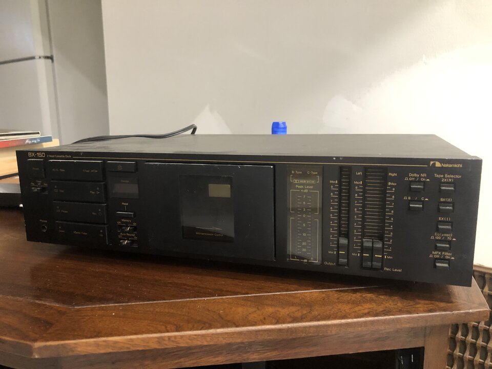

    E mới lụm được con bx 150 trong kho....thấy còn chạy dc, nhưng tua lui bị chậm.
    Con này nghe chắc k bằng con 600 trơn hả các bác?

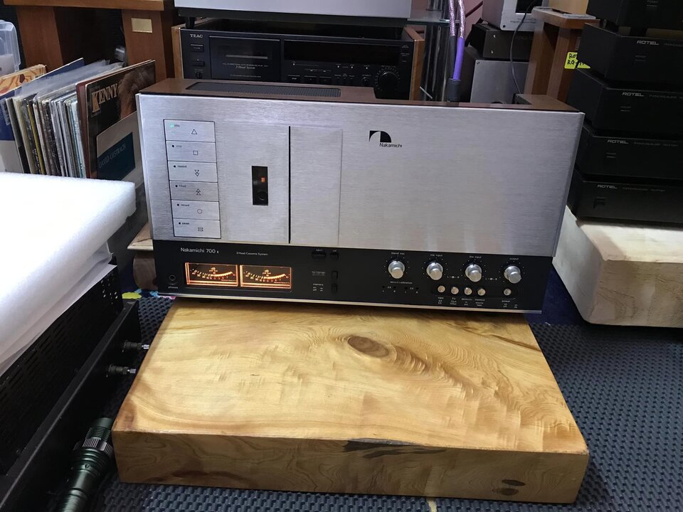

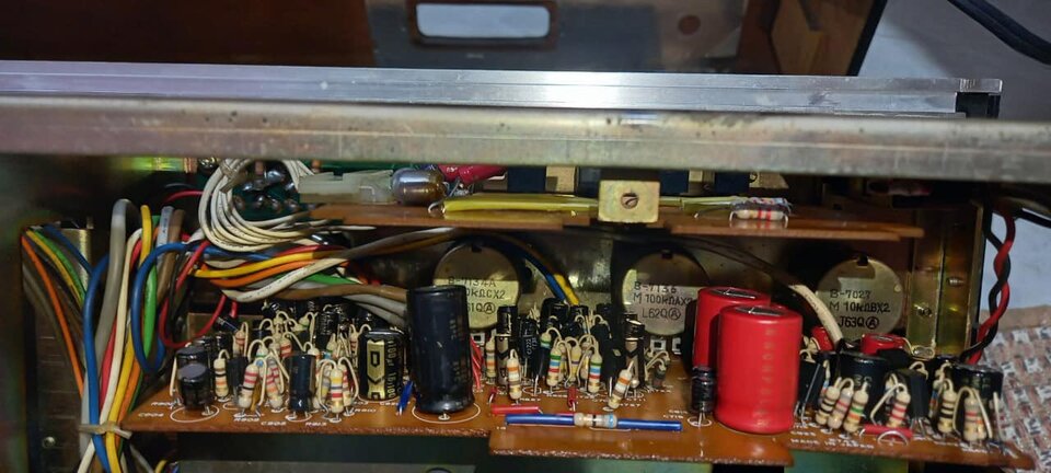

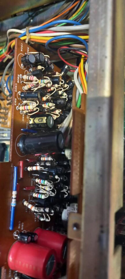

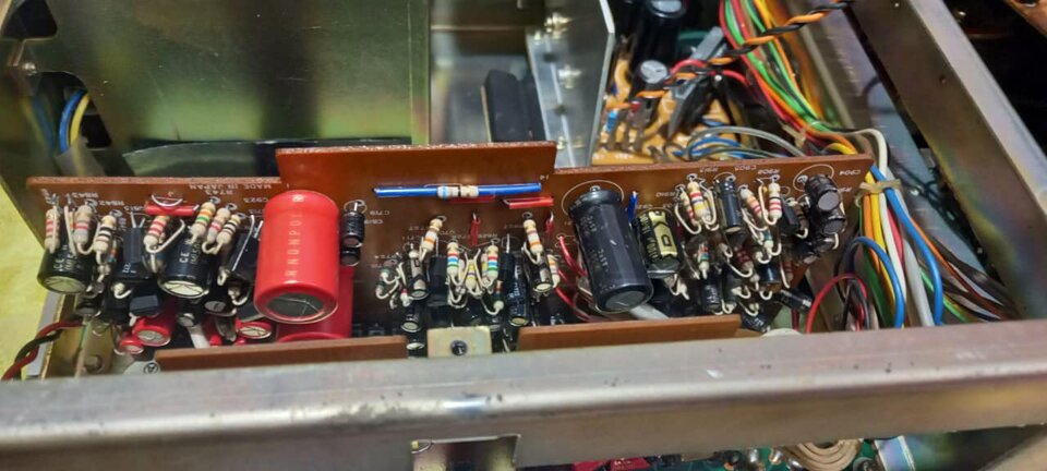

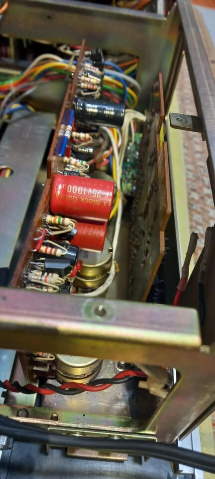

    naka 700 ii, độ tới Số
    Nghe cũng tạm tạm các cụ ah,.... nên là đừng độ đẽo Cao cấp quá, tốn tiền lắm

    Mấy con black gate bằng 1/2 giá cái đầu máy rồi bác......kinh quá hhhheeeee. Chúc mừng bác
  23. Rosartaudio
    Rosartaudio Advanced Member
    1/3/20
    132
    1.542
    Giá blackgate gấp mấy lần tiền máy đó bác! Riêng mấy cặp đỏ đã hơn tiền máy, chưa kể đám đen lổn nhổn đếm ko Hết
